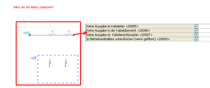

erstellt am: 12. Jan. 2008 09:45    Editieren oder löschen Sie diesen Beitrag!  <-- editieren / zitieren -->   Antwort mit Zitat in Fett Antwort mit kursivem Zitat    Unities abgeben: 1 Unity (wenig hilfreich, aber dennoch)2 Unities3 Unities4 Unities5 Unities6 Unities7 Unities8 Unities9 Unities10 Unities Nur für freezelander 10 Unities + Antwort hilfreich
Beispielartikel.xml.txt
SENSORTEST_mit_Kabel.EMA.txt
Hallo zusammen !
Ich habe mal ein wenig damit experimentiert und evtl. folgenden Vorschlag:
Der Sensor selbst wird als Artikel mit entsprechenden Funktionsschabelonen angelegt,
das Kabel selbst wird nicht (!) bei den Schablonen berücksichtigt.
Dann baut man sich ein Makro (anbei ein Beispiel) welches auch eine Kabeldefinitionslinie
enthält, und die entsprechenden Verbindungsdefinitionspunkte dirket über den
Sensoranschlüssen liegen (einfach manuell platziert).
Am Kabel stelle ich folgende Eingeschaften auf AKTIV (siehe Bild)
Dann kann ich über einfügen Gerät in den GED das gesamte Makro samt Kabel platzieren.
Alternativ dazu kann ich auch im BM-Navi ein neues Gerät einfügen und später per
'Artikelmakro platzieren-->allpolig' das dem Artikel zugeordnete Makro in einem Rutsch in die Grafik bringen.
Bei der Kabelübersicht, in der STL, im Kabelplan usw. taucht aber das Kabel nicht auf
Anbei auch mein Beispielartikel als XML sowie das zugeordnete Makro.
(Endung .TXT bei Makro und Atikeldatensatz entfernen)

Den Weg mit untergeordnetem BMK gehen wir auch und zwar völlig problemlos und total einfach, ohne Anker und sonstigen Tricks.
Der Sensor ist Hauptfunktion und trägt das Haupt-BMK.
Wir haben ein Makro erzeugt und einen Artikel angelegt mit allen Funktkionsschablonen und das Makro in Artikel eingetragen.
Einfügen als Gerät, am besten mit nummerieren, und alles ist ok.
Soll das BMK umbenannt werden, geht das über Eigenschaften übergreifend.

Ein BMK oder Unter-BMK hat nichts mit Haupt- oder Nebenfunktion zu tun und Eplan ändert auch nicht eine Haupt- in eine Nebenfunktion oder umgekehrt.
Jedes Betriebsmittel muss eine - und zwar exakt eine - Hauptfunktion haben, nicht mehr und nicht weniger.
Wenn du dir meinen Screenshot ansiehst, handelt es sich um einen einzigen Artikel, hier mit der Nummer INI.Kabel. Alle Funktionsdefinitionen gehören zu diesem Artikel. Das Kabel und der Stecker sind Bestandteil des Artikels (Sensors) so wie die Kontakte eines Schützes Bestandteil des Schützes sind.
Bedingung: die untergeordneten Elemente müssen ein Unter-BMK bekommen. und das könnte ein Problem sein. Untergeordnete Betriebsmittel(BMK-ID) in der Artikelverwaltung sind seitens Eplan vorgesehen für Module. Wenn ihr keine Module in der Artikelverwaltung habt, kann es sein, dass es in eurer Artikelverwaltung die Spalte Untergeordnetes Betriebsmittel gar nicht gibt. Laut Eplan Suppport ist diese Eigenschaft erst ab der Version Plattform 2023 mit in die Funktionsschablone aufgenommen worden.
Ich denke aber, dass bereits in der Version 2.9 der Fall ist, und zwar bei Gerätekästen und Kabeln. Oder hat jemand andere Erkenntnisse?
Praxistipp:
Erstelle einen Artikel völlig ohne Funktionsschablone, nur mit dem gewünschten Makro. Das klappt sehr gut.
