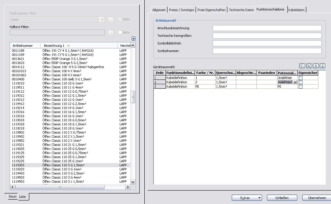

ich habe jetzt für einige Kabel Funktionsschablonen angelegt, kriege aber nie ein Kabel in der Geräteauswahl angezeigt obwohl Potenziale und Aderzahl etc. passen. Gibts da noch etwas zu beachten?

Zeig doch bitte einmal solch ein Kabel (die Funktionsdefinitionen in der Artikelverwaltung).
Es gibt im Dialog Geräteauswahl unter dem Button Einstellungen noch ein paar Optionen für Kabel um die Auswahl zu verfeinern oder ganz auszuschließen... da würde ich mal nachschauen...

Ich hab in den Einstellungen schon alle Filter ausgestellt glaub ich kommt trotzdem nichts.

Bin ja auch nur ein Anfänger, aber muß bei der Funktionsdefinition nicht für jede Ader die Funktion "Ader-Draht" (oder so) rein?
Ich habe bei meinen Kabeln einmal eine Kabeldefinition für das Kabel selber und für jede Ader die Definition "Ader-Draht".
Und wie sieht es unter dem Reiter "Kabeldaten" aus?

Wo find ich das denn in der Auswahl?
Unter Kabel is es nicht...

AHA!!
Unter Allgemeine Sonderfunktionen -> Verbindungen!
Jetzt klappt es auch, nur wofür brauch ich denn Kabeldefination?

Ok... die Funktionsdefinitionen waren nicht richtig aber hast Du ja zwischenzeitlich angepaßt.
Die Kabeldefinition ist die Hauptfunktion (des Kabels). D.h., dort werden andere Eigenschaften herangezogen, hinterlegt und angezeigt als bspw. bei den Verbindungsdefinitionen wie Adern...
