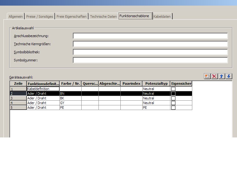

ich bin gerade dabei Kabel in die Artikelverwaltung einzupflegen.
Dazu mal eine kleine Umfrage.
Bei Kabeln wie z.B. NYC(W)Y darf der konzentrische Außenleiter ja als PE, PEN oder als Schirm verwendet werden.
Was für ein "Aderfarbe" gebt Ihr dem Außenleiter in der Funktionsschablone?
Oder legt Ihr euch von jedem Kabel mehrere Varianten an?
Einmal mit "PE", " PEN" und "SH".
Gruß Joachim

Hallo Joachim,
ohne das jetzt ausprobiert zu haben denke ich mal das das in den Bereich Variante für den Artikel fällt. Würde ich wohl auch so auf dem ersten Blick machen...

Hallo Bernd,
ich denke so werde ich es auch lösen. Falls eine ander Funktion als PE gebraucht wird werde ich diese als Variante anlegen.

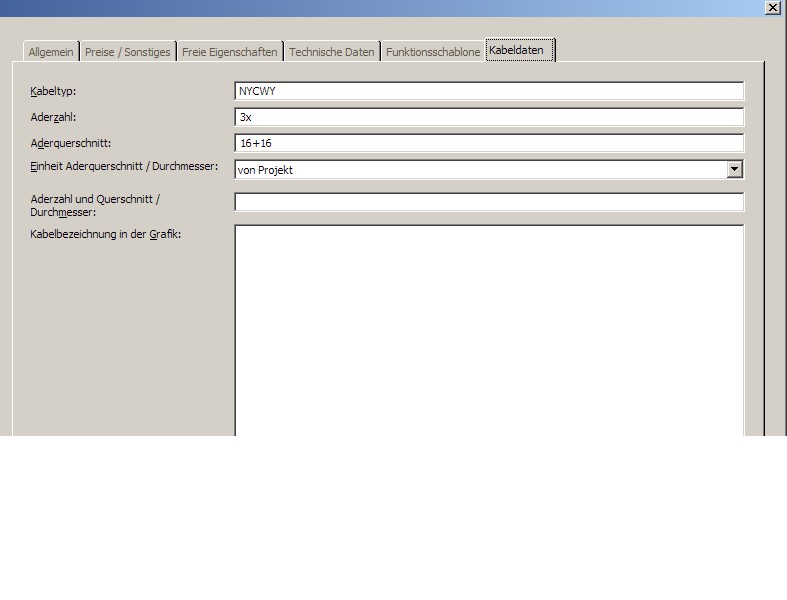

ABER jetzt habe ich noch zwei weitere "Problemchen".
Nummer 1:
Beim Auswerten des Kabels kriege ich eine Fehlermeldung "zu viele Adern". Ich habe schon eine Menge rumprobiert, z.B. die PE Ader als Schirm definiert und gezeichnet etc. etc., aber es will einfach nicht hinhauen.
Hast Du da vielleicht spontan eine Idee was ich falsch mache bzw. wie ich es richtig mache??

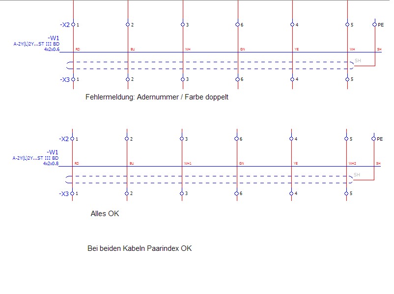

Bei Steuerkabeln mit sich wiederholenden Aderfarben (8x2x0,8 - WH, YE, WH, GN...) wirft mir P8 den Fehler "Farbe/Nummer doppelt belegt" raus.  Den Paarindex habe ich gesetzt. Muss ich trotzdem hingehen und den Aderfarben eindeutige Namen gegen?
Wäre ja die Hölle bei z.B 40x2x0,8 mit 39 weißen Adern.

@Farbkabel
Interessant. Habe ich noch nicht probiert muß aber klappen ohne Nummern. Probiere ich selber einmal aus... wenn nicht ist Eplan an der Stelle gefordert...

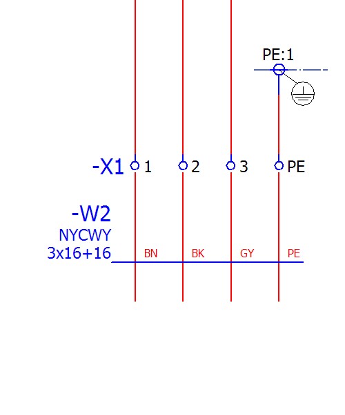

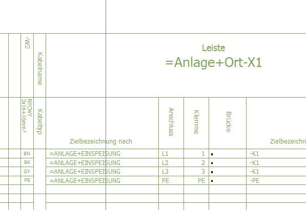

im Anhang das Kabel im Navigator und ausgewertet im Klemmenplan. Eigentlich stelle ich mir das genau so vor. Bis auf die Fehlermeldung.
Joachim

Ja nun... sieht gut aus. Muß ich mal nachstellen...

...habe ich. Allerdings mit der aktuellen Beta3. Und hier -> null Probleme! Jetzt ist die Frage ob mein Beispiel zu einfach ist aber ich bekomme bei unterschiedlichen Kabelvarianten keine Fehlermeldungen (rotes Ausrufezeichen im Navi nach dem BMK)...
Das scheint also in späteren Versionen schon einmal zu klappen...

SO krieg ich das auch ans klappen.
Änder mal die Kabeldaten  von 5G2,5 auf 4G2,5+2,5, oder 4G95+70.

erstellt am: 16. Apr. 2007 14:24    Editieren oder löschen Sie diesen Beitrag!  <-- editieren / zitieren -->   Antwort mit Zitat in Fett Antwort mit kursivem Zitat    Unities abgeben: 1 Unity (wenig hilfreich, aber dennoch)2 Unities3 Unities4 Unities5 Unities6 Unities7 Unities8 Unities9 Unities10 Unities
So was in der Art ging mir gerade auch durch den Kopf.
Ich bin wohl vom Kopf her noch zu sehr in der Vers. 5.
Wenn ich Dich jetzt richtig verstanden habe muss ich in den Kabeldaten anstelle von "Aderzahl:3x, Querschnitt:10+10" auf jeden fall 4 Adern angeben damit Eplan das rallt.
Werde mal mein "Glück" versuchen.

Hast Du das mit den Doppelten Aderfarben veilleicht auch schn nachvollziehen können?

Original erstellt von JoachimS:
...Hast Du das mit den Doppelten Aderfarben veilleicht auch schn nachvollziehen können?  ...
So... gestern abend haben wir uns erst X-Men 3 reingezogen    daher jetzt erst. Ich habe das einmal probiert. Bei mir wird ein Schirm als doppelt gemeldet. Ich werde das mal melden (Du solltest das auch machen) und dann mal schauen ob das falsch umgesetzt ist oder es ein Problem in P8 ist... die Aderfarben selbst werden nicht als doppelt gemeldet. Das klappt also schon mal und in den Auswertungen funktioniert es auch problemlos...
Hier mal zum gucken das Kabel inkl. einer Auswertung...

Bei mir ist's nachvollziehbar die Aderfarbe WH die er nicht mehrmals trotz Paarindex nicht möchte.
Werde mal Eplan kontaktieren.

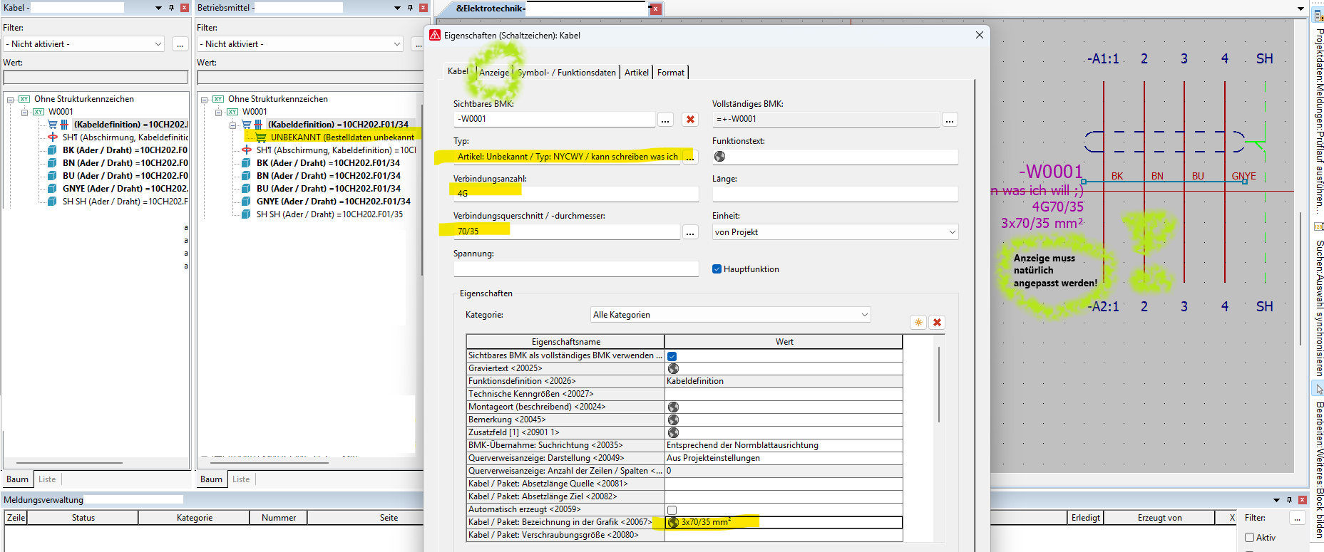

Kann ich mir in der Artikelvewaltung unter "Kabelbezeichnung in der Grafik" z.B. die Eigenschaft <20053> einblenden. Wenn ja wie?
Das würde das Problem von gestern betreffend ein Menge Tipparbeit bei Standardkabel ersparen.

@Spezialfrage
Ich denke das geht aber wohl nicht innerhalb von P8 (wo wir wieder bei dem Problem sind das ich keine Eigenschaft mit dem Wert einer anderen Eigenschaft füttern kann). Eine mögliche Lösung wäre aber - ohne sie jetzt probiert zu haben - Artikeldaten per XML auslesen, in Excel einlesen, entpsrechendes Feld (20053) kopieren , in das Feld 20067 einfügen und wieder nach P8 zurückschieben. Ähnliche Lösung hat hier im Forum Jürgen (cae 1) schon bereitgestellt. Vielleicht mal die Suche anschmeissen...

Nachtrag zum Thema doppelte Aderfarben:
Sehr geehrter Herr Sachs,
das Problem mit den doppelten Aderfarben ist in der Qualitätssicherung unter der PED 12261 erfasst.
Wir bemühen uns das Problem so bald wie möglich zu beheben.
Mit freundlichen Grüßen
Rainer Paukstadt
EPLAN Service
