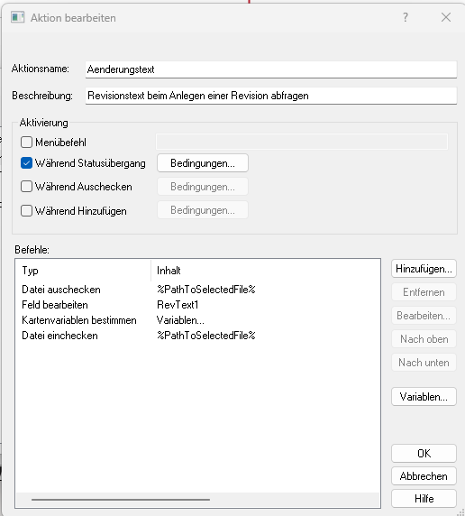

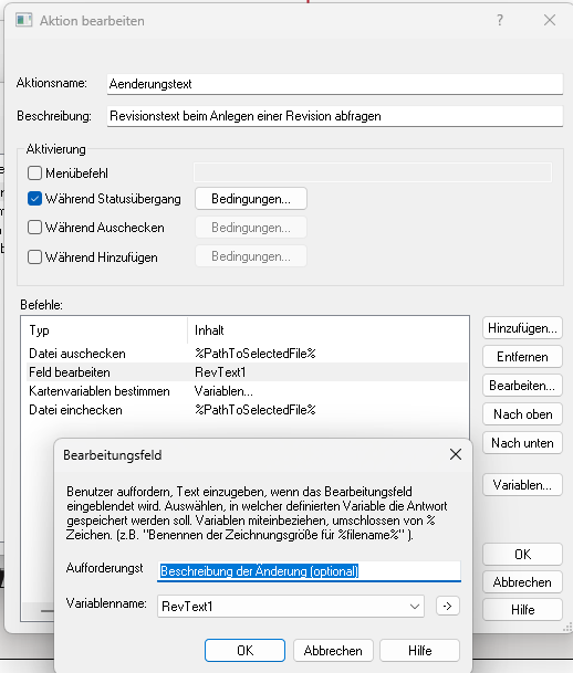

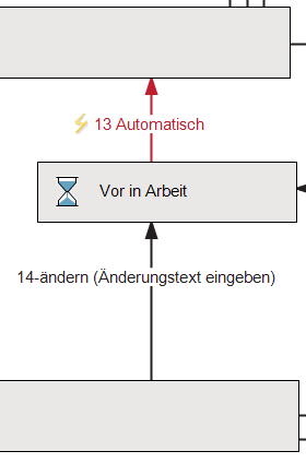

Wir haben so was ähnliches, was aber nicht immer funktioniert. Und zwar haben wir einen Übergang von "Freigegeben" nach "in Arbeit" und fragen dabei den "Änderungstext" ab, der in die Variable "REVTEXT" geschrieben wird. Wir lösen das mit einem "Zwischenstatus" und nachher einem automatischen Übergang. Siehe Bild1.
Das eigentliche Füllen der Variable machen wir dann mit dem Dispatcher. Ist ein bisschen kompliziert und wir hatten Unterstützung von unserem Support.

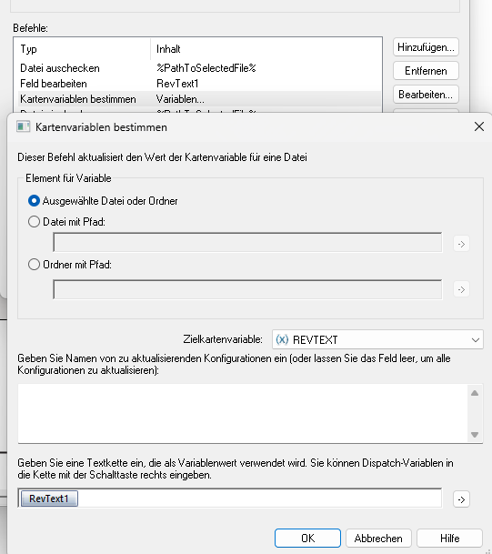

erstellt am: 17. Jul. 2025 14:21    Editieren oder löschen Sie diesen Beitrag!  <-- editieren / zitieren -->   Antwort mit Zitat in Fett Antwort mit kursivem Zitat    Unities abgeben: 1 Unity (wenig hilfreich, aber dennoch)2 Unities3 Unities4 Unities5 Unities6 Unities7 Unities8 Unities9 Unities10 Unities Nur für CAD-ssc 10 Unities + Antwort hilfreich
... und noch ein Bild
