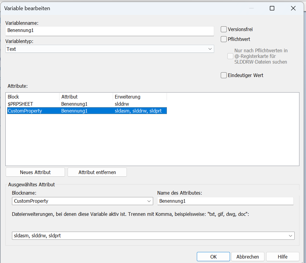

jetzt geht es um Variablen.
Ich erstelle ein Einzelteil, das in der Datenkarte unter anderem manuell mit einer Zeichnungsnummer gefüllt wird (manuell, da so gewollt). Diese Zeichnungsnummer soll dann auch auf der Zeichnungsdatenkarte automatisch erscheinen. Ist nicht der Fall, es ist eine komplett andere Nummer ersichtlich, ist auch keine Seriennummer hinterlegt.
Weiß jemand was dazu?

Übergibst du die Variable auch an deine Zeichnungsdatenkarte? Ich habe eine
Karte für SLDPRT und SLDASM sowie eine schreibgeschützte für SLDDRW, da ich
alle CustomProperties über das Modell steure.
Andreas

Guten Morgen,
ja genau an dem lag es. Vielen Dank
