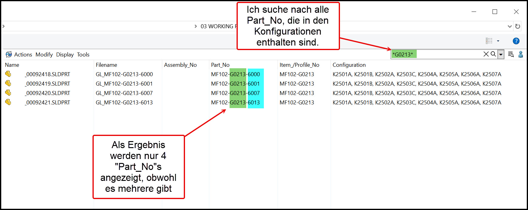

ich arbeite im Solidworks mit Konfigurationen. Eine Variabel nennt sich Teilenummer. Diese ändert sich in den Konfigurationen.
Ich möchte gerne über die Schnellsuche mir alle Teilenummern, aus den unterschiedlichen Konfigurationen anzeigen lassen. Mit anderen Worten welche Teilenummer wurde als letzte Teilenummer verwendet.
Kann das PDM System diese Information ausgeben bzw. darstellen?
Im Moment sagt mir nur das PDM System, das diese Teilenummern in Konfiguration "x" "y" "z" ... enthalten sind.
Es wird nicht nach Teilenummern aufgelistet.
Wer kann mir helfen?

HAllo Andreas,
Danke für deine Info. Diese Einstellungen habe ich alle vorgenommen. (siehe screenshots)
Ich habe in den Teilen mehrere Konfigurationen, wo die Part_No. innerhalb der Konfigurationen sich ändern.
Ich möchte gerne mir einen Überblick verschaffen, welche Part_No. mit dem höchsten Zähler(im Bild hellbau markiert) verwendet wurde.
Das PDM System zeigt aber nur 4 Part-No.s an.
Gibt es eine Möglichkeit dem System zu sagen, es möchte mir alle Part_No.s die er finden kann auf listen?
Ich habe den Eindruck, dass das PDM System nur Infos auf Teileebene (*.sldprt) darstellt.
Pro "*.sldprt" nur eine Ausgangsinfo
Ich habe 8 Konfigurationen pro Teiledatei, also hätte ich jetzt 8x die Part_No. erwartet.
Geht das mit dem System?

ich denke, dass du deine gewünschten Infos nur über einen Bericht bekommst.
https://help.solidworks.com/2024/german/EnterprisePDM/FileExplorer/c_Reports.htm
Oder du gehst direkt über den SQL-Server.

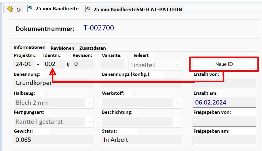

Alternativ wäre es auch möglich, die letzte vergebene Nummer z.B. auf
dem SQL-Server in einer extra Tabelle zu speichern. Die Nummernvergabe
geschieht dann durch einen Button auf der Datenkarte. Mit diesem wird
dann die nächste freie Nummer ermittelt, bei mir in Abhängigkeit von der
Projektnummer. Das Ganze habe ich über ein AddIn gelöst.
Andreas

Hallo Andreas,
Danke für die Info. Das mit dem automatisch generieren von ID's ist bei uns normalerweise nicht notwendig. In dem jetzigen Projekt ist es nur ein Kundenwunsch. Ich weiß nicht so recht, ob ich für dieses Projekt, die PDM Datenkarte noch erweitere.
Ich würde jetzt die Design Table herausspeichern. Dann hätte ich meine Auflistung aller Teilenummern aus den einzelnen Konfigurationen.
Das ist jetzt nicht sehr komfortabel, aber am schnellsten umsetzbar.
