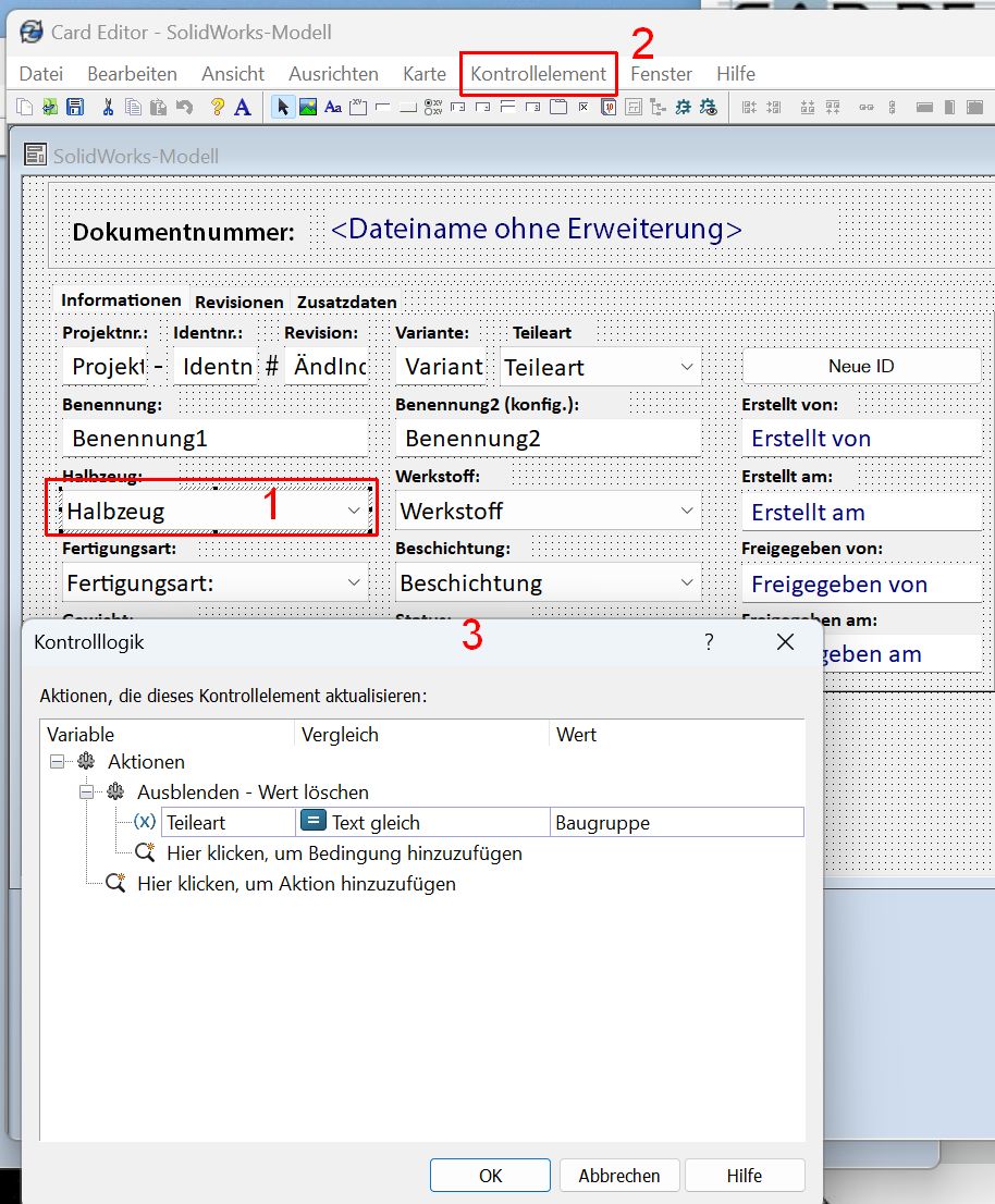

wie kann man am einfachsten auf einer Dateikarte Textfelder ein- und ausblenden.
Ab einem bestimmten Übergang wird zuerst das Revisionsfeld mit -00 gefüllt. Nach einem weiteren Übergang sollte dann grundsätzlich dieses vorhergehende Feld ausgeblendet werden und es soll ausschließlich nur das Revisionsfeld -01 abgebildet werden.
Evtl. über Kontrolllogik? nur wie
Siehe Anhang.
Wie kann ich das steuern?

du markierst das Feld, welches du ein-/ausblenden willst (1). Dann
gehst du im Menü auf Kontrolllogik (2)
und formulierst in der Maske deine Bedingung(en) (3).
Siehe auch: https://help.solidworks.com/2024/german/enterprisepdm/admin/idd_ctrl_logic.htm
In meinem Beispiel werden die Felder Halbzeug und Werkstoff ausgeblendet,
wenn es sich um eine Baugruppe handelt.
