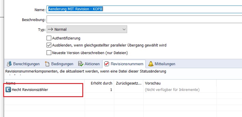

ich möchte bei einem Übergang einen Revisionszähler hinterlegen, nur bei dem gewollten Übergang kann ich keine Auswahl treffen, selbst bei anderen Übergängen funktioniert es nicht. Nur bei einem Übergang ging es damals von paar Monaten, sobald ich diesen Kopiere und einfüge, schmeißt das System den damalig hinterlegten Revisionszähler raus.
An was kann das liegen?

Hast du beim Ziel des Übergangs denn auch den Revisionsnummernzähler eingetragen?!
Danach taucht der dann auch beim Übergang auf.

da lag das Problem. Herzlichen Dank
