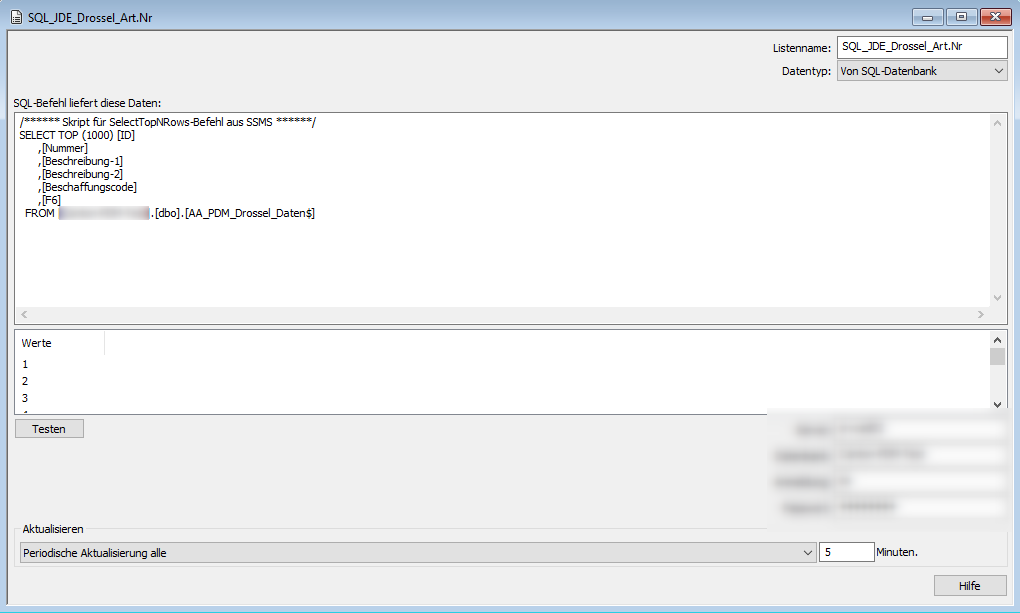

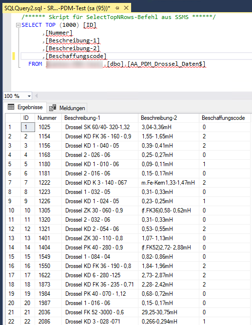

im PDM habe ich eine SQL-Liste erstellt und wenn ich auf "Testen" drücke, bekomme ich nur die erste Spalte der Tabelle angezeigt.
Befehl nutze ich aus dem SQL raus :
SELECT TOP (1000) [ID]
      ,[Nummer]
      ,[Beschreibung-1]
      ,[Beschreibung-2]
      ,[Beschaffungscode]
  FROM [xxxxxxx].[dbo].[JDE_PDM_Drossel_Daten]
Kann PDM wirklich nur eine Spalte einlesen, oder mache ich was verkehrt?
Ich bin kein SQL Spezi
Hätte Ihr eine Lösung eventuell?
Hintergrund:
Ich möchte auf der Datenkarte eine Artiklnummer (Spalte 2 in der Tabelle) auswählen und mir die dazugehörigen Infos aus den restliche Spalten auf der Datenkarte anzeigen
lassen.
Vielen Dank für eure Hilfe
Beste Grüße
Frank

Nach meinem Kenntnisstand geht das nur mit Hilfe eines selbst programmierten Addins. Die SQL-Liste ist für Dropdown-Menüs gedacht. Ist also ein Feature.
