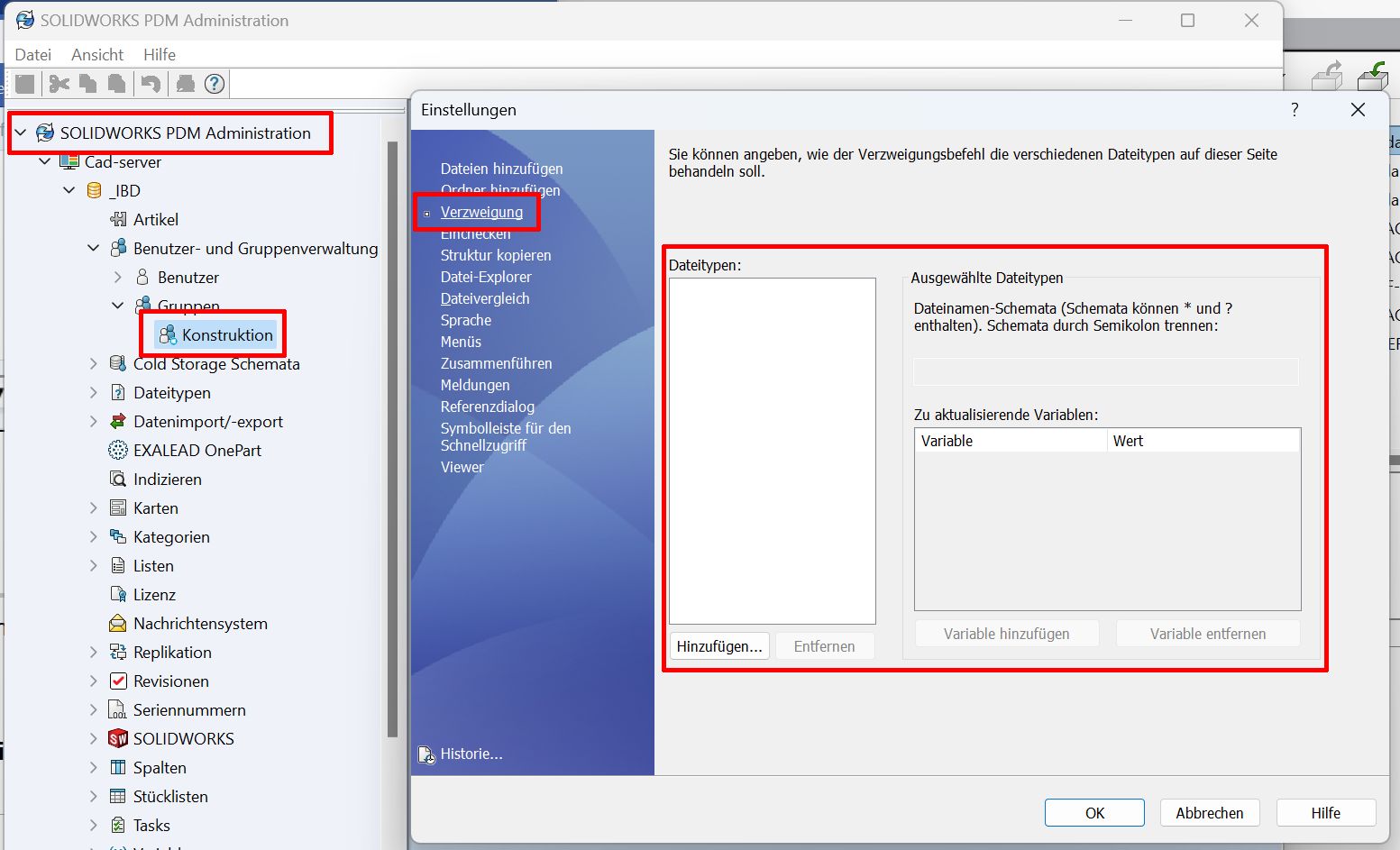

Hallo zusammen!
Die Funktion zum Verzweigen und Zusammenführen scheint mir recht attraktiv, in Bezug auf Entwicklungsvarianten und Vorbereitung von anstehenden Dokumentänderungen.
In unserer Umgebung haben wir allerdings nun das Problem, dass Revisions-/Änderungsinformationen, die in Benutzerdefinierten Eigenschaften/PDM-Variablen gespeichert sind, beim Erzeugen des Zweigs verlorengehen. Beim Zusammenführen wird dadurch dann auch der Stamm, durch das Ersetzen mit dem Zweig, dieser Daten beraubt.
(Beispiel: Stamm war Revision D mit Änderungstexten ÄnderText1, ÄnderText2, ÄnderText3; der Zweig ist Revision A ohne Änderungstexte; da die Benutzerdefinierten Eigenschaften die PDM-Variablen überschreiben, gehen beim Zusammenführen die ursprünglichen Daten im Stamm verloren)
Das Zurücksetzen der Variablen/Benutzerdefinierten Eigenschaften geschieht durch Übergangsaktionen im Workflow, wenn ein neues CAD-Dokument initiiert wird. Ich habe gerade keine gute Idee, um etwas zu erreichen wie "bist Du eine Verzweigung, dann behalte die Werte".
Wie geht Ihr mit der Branching-Funktion und dem Beibehalten von Metadaten um?

Hallo Lars,
ich persönlich habe noch nicht mit Verzweigungen / Zusammenführungen
gearbeitet. Es gibt aber im Admin-Werkzeug eine Einstellungskarte
dafür:
https://help.solidworks.com/2022/german/enterprisepdm/admin/r_settings_dialog_box_branch.htm
Dort kannst du entsprechende Einstellungen vornehmen.
