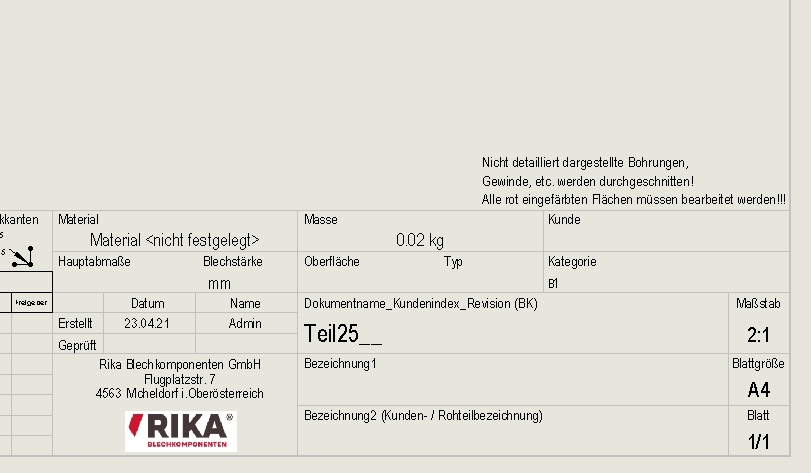

Ich hätte eine Frage zur Verwendung der Daten und zwar würde ich gerne wie im Bild angezeigt eine Kategorie in der Datenkarte auswählen z.B. B1 und dann hätte ich gerne das im Typ der Arbeitsgang zu B1 automatisch ausgefüllt wird dies wäre dann z.B. Arbeitsgang Laserschneiden und Kanten. Der Sinn dahinter wäre das wir diese Kategorien für Interne Aufträge nutzen und ich das ich mit dem Exportieren der Stückliste diese Automatisiert zum erzeugen dieser Aufträge nutzen könnte.

Guten Morgen Daniel,
kurze Frage: Ist es immer eine 1:1-Zuordnung zwischen der Kategorie und
dem Arbeitsgang? Sprich bei Kategorie B1 ist es immer Laserschneiden und
Kanten, bei Kategorie B2 z.B. Sägen und Bohren usw.? Dann könntest du das
Ganze über eine Alias-Liste lösen.
http://help.solidworks.com/2020/german/EnterprisePDM/Admin/c_creating_card_lists_with_aliases.htm
So wählst du dann Laserschneiden aus und im Hintergrund wird B1 gespeichert.
So benötigst du dann auch nur ein Feld auf der Datenkarte.

Eine Frage hätte ich noch zu diesem Thema und zwar hat das mit der Allias Liste in den Datenkarten perfekt funktioniert aber ich hätte hier noch folgendes Problem und Zwar würde ich gerne am Schriftkopf der Zeichnung die ausgeschriebenen Arbeitsgang haben damit sich unsere Mitarbeiter in der Produktion auch auskennen und für die Stückliste benötige ich wieder die Kategorie also z.B. B1. Das mit der Kategorier würde ja so funktieren aber zu meiner Frage ist es irgendwie möglich die auf der Zeichnung den ausgegebenen Text auszugeben oder kann ich das eventuell über eine gesteuere Variable z.B. machen oder so.
Ich hätte mich zwar schon ein bisschen damit gespielt hab aber nichts funktionierendes geschafft deshalb wollte ich hier mal fragen.

Du benötigst zwei Variablen in der Datenkarte. Eine, welche das Alias enthält und eine mit der Beschreibung. In der Datenkarte gibt es die Möglichkeit, ein Drop-Down-Feld ein zu fügen, welches durch eine Liste gesteuert wird. Probiert habe ich es allerdings noch nicht.
Alternativ kann man es auch mit einem selbst programmierten Addin lösen.

Deine Anforderung lässt sich unter Zuilfenahme von dynamischen Listen
lösen. Die Theorie findest du unter:
http://help.solidworks.com/2020/german/EnterprisePDM/Admin/t_creating_dynamic_list.htm
Ich habe dir mal ein paar Screenshots angehängt, wie es geht. Du musst aber
beide Drop-Down-Felder nacheinander auswählen. Wenn du es automatisiert haben
möchtest, dann musst du in meinen Augen das programmieren.

Danke für die Antwort ich habs erst jetzt gelesen aber ich habs jetzt anders gelöst. Ich hab eine Normale Liste bei der Kategorie die ich auswähle und beim Arbeitsgang hol ich mir den Wert der Kategorie herein und Wandle diesen durch eine Eingabeformel um. Trotzdem danke für die Hilfe.
