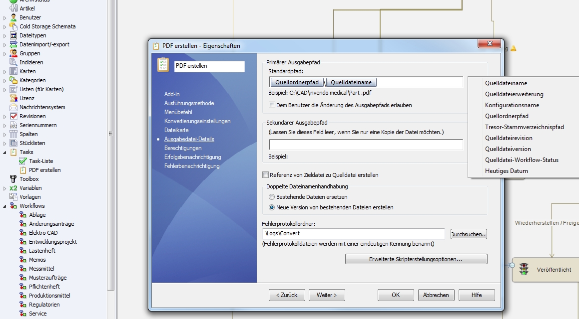

kurz vorne weg. Wir nutzen Enterprise PDM und legen nach jeder Freigabe einer Zeichnung eine PDF Datei ab und kennzeichnen diese mit der jeweiligen Revision hinten.
Jetzt ist es sehr mühselig jeweils immer extra eine PDF abzulegen, bzw. vergisst man es auch einfach mal.
Bietet das PDM eine Funktion, gleichzeitig zur Freigabe der Zeichnung eine PDF abzulegen und diese mit der Revision der Zeichnung hinten zu ergänzen?
Den Taskplaner kenne ich und habe Ihn auch schon genutzt. Leider ändert der Taskplaner irgendwas an der Formatierung eine meine Positionsnummern passen dann nicht mehr so. Außerdem habe ich damit keine Möglichkeit die Revision in den Dateinamen der PDF zu schreiben.
Danke schon einmal für die Hilfe

Unter Ausgabedatei-Details (im Adminwerkzeug beim PDF-Task) kann man einstellen, dass der Dateiname die Quelldateiversion oder -revision beinhaltet. Der Task muss dann eigentlich nur noch beim entsprechenden Statusübergang im Workflow (ich glaube bei Aktionen) ausgeführt werden...
Ich hoffe das hilft.

Danke für den Hinweis. Jetzt noch eine doofe Frage. Der PDF-Task ist der konvertieren-Task,  oder?
Werde es morgen mal testen.

Wenn im Admintool beim Konvertieren-Task bei Konvertierungseinstellungen als Ausgabedateiformat [Adobe PDF (*.pdf)] drinsteht dann schon...

Im Admin-Tool muss ein Task angelegt werden (siehe Bild) und dieser muss mit einem Statusübergang verknüpft werden.
