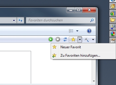

Du kannst in der Suchmaske des EPDM Favoriten vergeben und wieder aufrufen. Siehe Bild

Vielen Dank, hat geklappt
