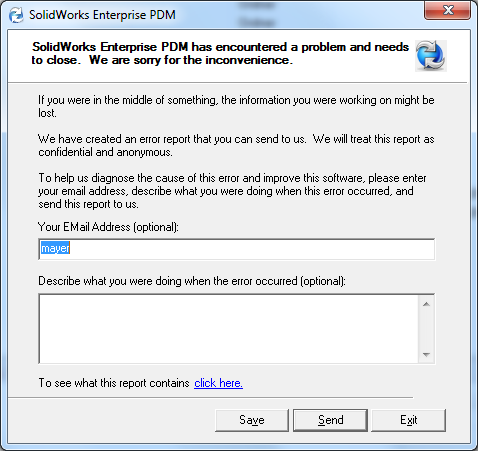

ich kann ganz normal arbeiten, wenn ich aber im Explorer einen Rechtsklick mache, um z.B. eine Datei, oder ganze Ordner einzuchecken, dann stürzt mit EPDM ab.
Hatte den Fehler schon mal jemand?

Wir haben 2 Rechner, und einen Laptop, der Fehler tritt nur am Laptop auf.
Nur die Absturz Meldung vom Anhang

läuft auf dem Laptop Software die sich in den Explorer mit extra Menüs einklinkt?!
Du solltest bei denen mal dir Einträge deaktivieren und ausprobieren.

genau das hat geholfen.
Vielen vielen Dank.

wir haben eine 100er Epdm-Lizenz und da kommt so etwas auch mal vor.
Bei uns war das Problem eine Bluetooth Suite und WinRAR. Beides in den Optionen von Winrar bzw. mit Autoruns korrigiert (Bluetooth brauchen wir bei den Rechnern eh nicht) und alles ist gut.
Es hat eine Zeit gedauert bis wir das raus hatten und mittlerweile gibt es auch eine passende Solution in der Knowledgebase von Solidworks dazu.
Epdm ist da recht anfällig wenn sich andere Programme zusätzlich in den Explorer einklinken.
