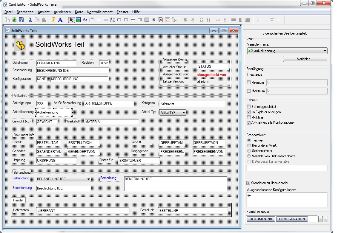

Hallo Enterprise Freunde
Ich habe auf einer Dateidatenkarte für .sldprt Dateien eine Variable "Artikelkennung" welche ich aus zwei anderen Variablen "DOKUMENTNR" - "KONFIGURATION" zusammenstelle.
Leider wird die Variable "Artikelkennung" auf der Dateidatenkarte nicht automatisch aktualisiert und das Kontrollfeld "Artikelkennung" bleibt leer. Um diese zu aktualisieren kann man händisch auf der Karte den Variablenwert von "DOKUMENTNR" aus dem Kontrollfeld kopieren und wieder in daselbe Kontrollfeld einfügen, so werden Alle Artikelkennungen der vorhandenen Konfigurationen ausgefüllt.
Ich möchte dies jedoch nicht "händisch" machen müssen.
Mein EPDM Anbieter meinte, ich müsse dies mit dem Dispatcher Tool programmieren, wenn er dies für uns machen sollte müsste er mir dies als Dienstleistung verrechnen. Daraufhin habe ich das Dispatcher Tool intalliert und es selbst probiert.
Leider fehlt mir der springende Funken, respektive der richtige Leitfaden damit ich ans Ziel komme. Die Wirkungsweisen der verschiedenen Befehle scheinen mir unklar. Diverse Versuche haben nicht zum erwünschten Ziel geführt. Die Anleitungen dazu sind (aus meiner Sicht) sehr Textreich aber zuwenig Zielführend.
(Die Idee ist, dass diese Aktualisierung bei einem Statusübergang geschieht, z.B. beim ersten Einchecken oder beim Erstellen, für's Erste reicht es aus, wenn ich diese Aktualisierung manuell auslösen kann.)
Kennt sich jemand von Euch mit ähnlichen "Herausforderungen" aus und kann mir hierbei eine Anleitgung geben?

Wenn ich das richtig verstanden habe, wird die Variable nicht aktualisiert, wenn die Werte geändert werden? Sprich beim ändern der "DOKUMENTNR"  "KONFIGURATION" wird nicht die "DOKUMENTNR" bearbeitet?
Habe seit gerade eben das selbe Problem.
Wir haben SW und EPDM seit 2 Wochen, und als Dateinamen haben wir die Identnummer, da eindeutig. Leider wurde mir im SWX dann im Baum nur die IDentnummer angezeigt, welche nichtssagend ist. Nun habe ich mir vom Reseller zeigen lassen, wie ich hier andere Variablen anzeigen lassen kann.
Da ich nur eine einzige Variable Frei anzeigen lassen kann, habe ich mir eine Variable "SWX_Anzeige" gemacht, die sich auf der Artikelnummer (diese wird händisch eingetragen) und der Bezeichnung zusammen setzt.
Funktionierte super, und ich hab mich schon gefreut.
Leider wird die Variable nicht mehr angepasst, wenn ich die Artikelnummer erst später eingebe, bzw. ändere.
Wenn ich das also richtig verstanden habe, haben wir das selbe Problem.
Werde dem Reseller mal schreiben, ob das angepasst werden kann.

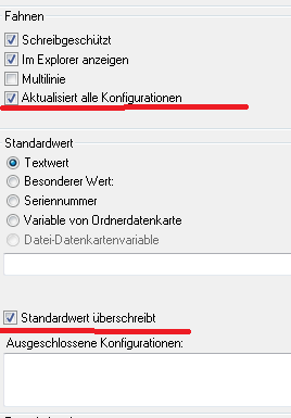

versuch mal ob es bei dir auch so geht:
Rechts in der Dateikarte in den Optionen die rot Markierten WErte setzten. Bei mir wird seither aktualisiert.
