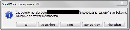

Wir haben seit der Umstellung auf 2012 ein Problem mit unserem PDM.
In manchen Ordnern,egal ob vor oder mit 2012 erstellt, macht das einchecken von SolidWorks Dateien Probleme. Das PDM checkt die Dateien zwar ein aber es kommt immer eine Fehlermeldung (siehe Bild: PDM Fehler.JPG)
Nach dem einchecken funktioniert bei diesen Dateien auch die Explorervorschau nicht mehr. (siehe Bild: PDM Fehler_2.JPG)
Die 3D Vorschau im PDM jedoch funktioniert. Kann mir das Problem nicht erklären.
Hat jemand einen Lösungsvorschlag?

Kleiner Nachtrag:
Anscheinend Tritt dieses Problem auf wenn ich:
- eine 2011 SWX datei mit 2012er PDM auschecke.
- Diese in SWX 2012 Öffne, bearbeite und als 2012er Version neu Speichere.
- Und dann wieder einchecke.
Bis zu dem Eincheckenfehler Funktioniert alles reibungslos. SWX meckert auch nicht beim abspeichern in die neue Version.
Hat keiner eine Idee ?

Ich korrigiere meine Letzte Aussage. Habe jetzt eine neue Datei erstellt und eingecheckt. Da trat das Problem auch auf.
Aber wie es aussieht kann mir hier wohl keiner helfen.

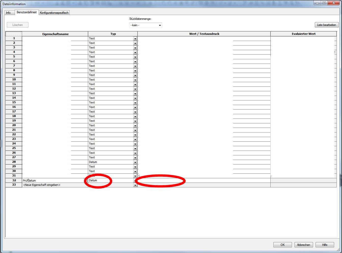

Hallo Marco,
das Problem haben wir auch. Bei uns tritt es auf wenn man in den Dateieigenschaften ein Attribut mit dem Typ "Datum" hat das keinen Wert hat. Dann wird beim Einchecken der 01.01.1800 eingetragen und das System kann damit nichts anfangen. Wäre ein Fehler in Soidworks und es gibt einen Service Request (561797). Das Datum 01.01.1800 sieht man auch nicht in den Solidworks-Dateieigenschaften, sondern nur wenn man im Explorer (EnterprisePDM) mit der rechten Mousetaste auf das File klickt und Eigenschaften anwählt.
Seit SW 2012 können auch Attribute ohne Wert angelegt werden. Davor musste jedes Attribut eine Wert haben, notfalls ein Leerzeichen. Das wurde jetzt geändert, beim Datum funktioniert es leider nicht.
Einfach mal das Attribut ohne Datum löschen und dann schauen ob es funktioniert.

Hi. Ja das Problem mit dem Datum haben wir auch schon entdeckt. Komisch war nur das wir mit der in Datum Formatierten Eigenschaft nie Probleme hatten. Erst seit der Umstellung auf 2012.
