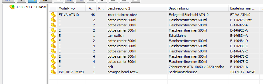

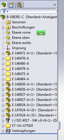

ich hätte zu den Stücklisten auch noch eine Frage. Ich hätte gerne, dass die Stückliste exakt die Reihenfolge des Feature Baums anzeigt. Leider funktioniert dies bei mir nicht, siehe Screenshot. Ich habe im Admintool die berechnete Stückliste aktiviert, aber trotzdem ändert sich die Reihenfolge nicht. Wie kann ich dies hinbekommen? Oder ist diese Funktion in EPDM 2011 noch fehlerhaft?
