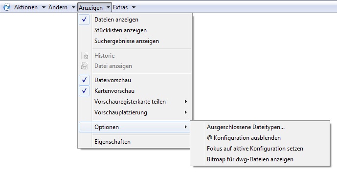

Wir haben vor kurzen unser EPDM von 2011 auf 2012 umgestellt. Seit dem werden in der Suchfunktion Dateien mehrfach angezeigt. Teilweise 10x oder mehr.
Es sind definitiv die gleichen Dateien mit den gleichen Nummern.
Dies ist an allen unseren rechnern so.
Woran kann das liegen und wie kann man das beseitigen?
Zudem ist mein Rechner der einzige bei dem im Explorer die 3D Vorschau nicht mehr funktioniert. Mir wird lediglich nur ein Bild angezeigt. Bei allen anderen ist noch die frei bewegliche Vorschau zu sehen. Leider finde ich die Einstellung nicht mehr wie bei 2011 wo man das einstellen konnte. Kann mir da jemand weiterhelfen?
Gruß Marco

Hallo Marco,
Die Einstellungen für die Vorschau findest du unter Anzeigen, Optionen...
Da kann die Vorschau deaktiviert sein bzw. du hast dort "Bitmap für Solidworks-Dateien anzeigen" angehakt.
Gruß, Carsten

Hi Carsten.
Ja genau diese Einstellung kannte ich aus 2011. Nur habe ich diese seit 2012 nicht mehr bei mir. Siehe Bild.

Servus Marco,
das Problem mit der mehrfachen Darstellung wird durch eine neue Funktion im SP4 hervorgerufen. Seit dem SP4 ist es möglich sich anzeigen zu lassen, in welcher Konfiguration der gesuchte Wert drin steckt. Leider funktioniert das nur wenn auch in den Spalten der Suchergebnisse die Variable <Konfiguration> angelegt wurde. Ansonsten wird das Teil einmal pro Konfiguration aufgelistet. Also einfach in der Administration> Spalten> deine Ergebnissliste aufrufen und die Variable <Konfiguration> hinzufügen und das Problem ist gelöst.
Zu dem Problem mit der 3D Vorschau würde ich dir empfehlen eine Änderungsinstallation auf deinem Rechner durchzuführen und dabei darauf zu achten, dass eDrawings angehakt ist. Ansonsten findest du die Einstellungen des zu verwendenden Viewers unter Benutzer (bzw. entsprechende Gruppe) > rechte Maustaste> Eigenschaften> Viewer. Schau dir mal an was dort bei deinen Kollegen eingetragen ist. Vielleicht steht für deinen Benutzer etwas anderes drin... Ich würde dir allerdings empfehlen diese Einstellungen nicht in den Benutzern sondern über die Gruppen einzustellen.
