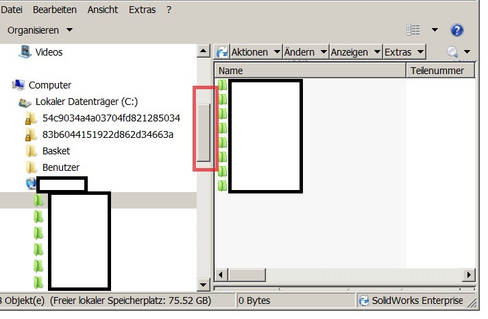

Hallo liebes Forum,
mir ist es jetzt schon wiederholt passiert, dass ich ein einen Ordner vom PDM aus Versehen verschoben habe. Ich habe mich durch die Ordnerstruktur durchgehangelt und wollte mit der Maus den Ansichtsbalken verschieben. Wenn ich diesen nicht richtig "treffe oder abrutsche" (blind und  dann wird der der selektierte Ordner verschoben. Ich muss ja den Balken mit gedrückter Maustaste verschieben und so werden ja auch die Ordner verschoben.
Gibt es im PDM keine Abfrage oder eine Sicherheit, dass diese Ordner nicht verschoben werden?
Gruß bbonisch

Servus bbonisch,
es gibt doch für alles ein Häckchen in Enterprise
In den Ordnerberechtigungen deiner Anwendergruppe die blaue Kugel markieren und den Haken für "Einen Ordner hinzufügen oder löschen entfernen". Damit die Anwender trotz der fehlenden Berechtigung weiterhin Ordner erstellen können kannst du unter -Vorlagen- eine Ordnervorlage einrichten. Bei dieser Vorlage kannst du automatisch auf die Berechtigungen des Admins zugreifen lassen (der den Haken in den Ordneroptionen natürlich noch haben sollte).
Damit kann kein Anwender mehr aus Versehen einen Ordner verschieben. Allerdings kann auch kein Ordner mehr gelöscht werden  was man natürlich auch als Vorteil sehen kann

Hallo Michael,
genau dies hatte ich auch schon gemacht, nur hat sich nicht auf die untergeordnete Ordner augewirkt, da war der Haken noch drin.

Kann das von zugewiesenen Ordnerberechtigungen kommen? Wenn ihr euch z.B. eine Projektstruktur über eine Vorlage erstellt und in dieser Vorlage explizite Ordnerberechtigungen vergeben wurden, dann gelten diese Berechtigungen mehr als das allgemeine Umschalten in "Berechtigunen nach Ordner". Schau doch mal in den Tab "Zugewiesene Ordnerberechtigungen" in den Ordnerberechtigungen der Gruppe/ des Benutzers. Wenn sich dort einige Ordner gesammelt haben musst du schauen ob in diesen Ordnern der Haken entfernt ist.

Hallo Michael,
muss noch mit unserem Admin dies durchkauen, ob es nicht an irgendwelchen Gruppenberechtigungen hängt. Vielen Dank noch für deine Unterstützung und ein schönes WE.
