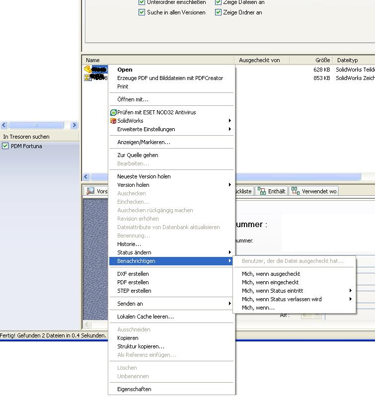

Guten Morgen Joscha,
warum möchtest du denn überhaupt eine Änderungsmitteilung verschicken? Den Zustand der Überarbeitung darf bei uns nur die Konstruktion sehen, AV und Einkauf sehen nur den letzten freigegebenen Stand.
Was ich auf die Schnelle noch gefunden habe, ist die Möglichkeit, dass du dir über RMT auf ein Teil die Benachrichtigungsfunktion einschalten kannst (siehe Bild). Dann wüßtest du wenigstens, wer gerade was mit deinem Teil macht.
