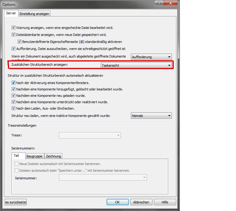

habe nun einen neuen Rechner und finde den PDM Ball nicht mehr....
Wo ist er nur hin bzw. wie krieg ich ihn wieder her??

Hast du die Zusatzanwendung aktiv?

Ja, habe ich aktiv.
Ich kann auch die PDM Befehle, die hinter RMT auf der Artikelbezeichnung im FB ganz oben liegen, benutzen.
Nur sind das nicht alle (z.B. Revisionierung einer bereits geöffneten Zeichnung), und deswegen bräucht ich mein Bällchen wieder....

Hast du auch alle administrativen Rechte zum Zugreifen auf die Projekte bekommen?
Hast du Zugriff auf den Vault bzw. den Pfad zum Vault eingerichtet?
Hast du dich mal manuell verbunden?
...neuer Rechner, könnte ja sein, dass da noch was an Einrichtung fehlt, damit du wieder so wie vorher arbeiten kannst!

Rechte habe ich alle, da ich mich ja mit meinem alten Login angemeldet habe. Wir tauschen öfters mal Rechner, je nachdem wer gerade die stärkeren 64bit Kisten brauch, und da gab´s bisher eigentlich keine Probleme.
Mit den angesprochen Vault Eigenschaften kann ich nichts anfangen, bin leider auch nur dummer User
Und wie könnte ich mich manuell verbinden?

Unten in der Taskleiste muss sich die Kugel verstecken!!
Dort kannst du dich einmal abmelden und dann wieder am Tresor anmelden.

Achso, dieses manuelle anmelden meinst du...
Hat leider auch nichts gebracht, ich habe den Rechner neu gestartet, ohne Erfolg.
Habe auch nochmals meine Anwendereinstellungen in SWXSolidWorks reingeladen, leider auch ohne dass der PDM Ball wieder aufgetaucht wäre.
Gibt´s noch ne andere Lösungsmöglichkeit, die ich bisher übersehen habe??

Sind alle notwendigen Dienste gestartet?
vergleiche mal die laufenden Tasks auf einer Maschine, auf der EPDM läuft mit deiner Maschine!

habe die Dienste verglichen und konnte keine Unterschiede feststellen.
Habe nun unseren Mann beim Reseller via Email kontaktiert, mal schauen was der spricht.

Oh man, soooo einfach. In den PDM Enterprise Optionen war die Anzeige des zusätzlichen Strukturbereichs nicht eingeschaltet....
Vielen Dank an den Herren der PDM Hotline!
