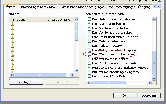

hast Du vielleicht den Haken bei "Kann Warnungen nicht ignorieren"  in den Benutzereinstellungen / Gruppeneinstellungen nicht gesetzt?
Dadurch ist es möglich auch Baugruppen Freizugeben wo Teile gesperrt sind etc.
(Siehe Bild)

vielen dank für den Tip, aber leider kann ich immer noch frank und frei freigeben was ich will

Hást Dú auch in Benutzer- und in den Gruppeneinstellungen geguckt?
Sonst musste mal deinen Support anrufen!
