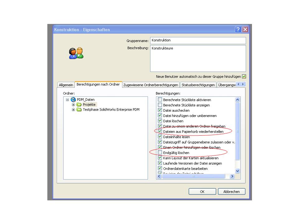

ich habe ein kleines Problem, und zwar habe ich versehenlich eine Teil aus der Datenbank gelöschte was ich nicht löschen wollte, nun würde ich es ganz gerne wiederherstellen. Das Problem ist nur, das wenn ich in der Anzeige bin, wo die gelöschten Dateien angezeigt werde, und ich sie endgültig löschen kann oder auch wiederherstellen könnte, sind ausgerechnet diese beiden Punkte ausgegraut.
Wie kann ich nun diese Datei wiederherstellen?

Habt ihr kein Backupsystem?

hm das letzte Backup wurd schon vor längerer Zeit erstellt da war diese Datei noch nicht vorhanden, oder kann nur der Admin die Datein wieder herstellen?

Also wenn du die Datei gelöscht hast, kann auch SWXSolidWorks sie nicht wieder herstellen.
Da hilft nur ein Backup!!
Und wenn dein Teil beim letzten Backup noch nicht erstellt war, dann wirst du das Teil wohl neu machen müssen!
Das Backupsystem von SWXSolidWorks hilft Dir nur bei Abstürzen und, je nach Einstellung in den Optionen, den Zustand nach "x" Änderungen wieder herzustellen!
Es wäre wohl zuviel verlangt, wenn SWXSolidWorks von allen Dateien, die gelöscht werden, eine Sicherungskopie zu machen .
Also wenn ihr da nicht Datenbankmäßig ein Netz gestrickt habt, um so was zu kompensieren, dann hast du wohl Pech gehabt!
Rede mal mit eurem Admin, die Backups(inkremental) täglich zu machen!
Wenigstens für den Bereich eurer CAD -Daten.

Ich dachte halt nur das es in PDM Enterpris so eine Art Mülleimer wie in Windows gibt.
Aber vielen dank für die Antwort

Wenn ich es richtig verstanden habe, wird dir die Datei zwar angezeigt im "Mülleimer" von SWEPDM aber Du kannst weder die Datei löschen noch wiederherstellen!
Ich tippe mal in diesem Fall das Du als Benutzer nicht die Berechtigung dazu hast.
Einmal im Admintool nachgucken (siehe Foto).
Gruss acidt
