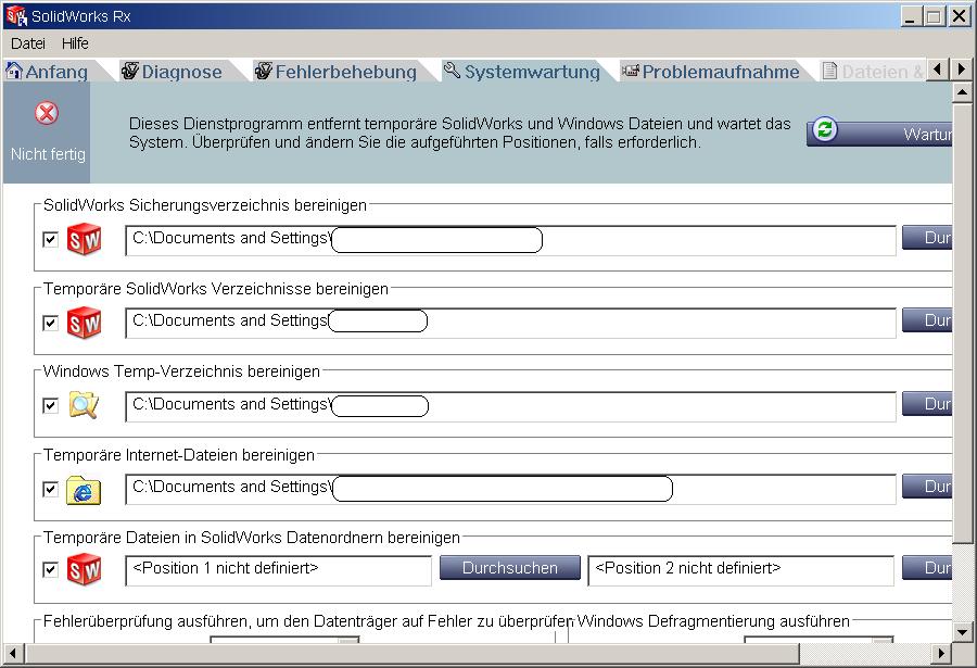

kannste höchstens mal über Programme - SolidWorks -
SolidWorks Tool - SolidWorksRx - Systemwartung eine Wartung durchführen. Hier werden dann die Temp Verzeichnisse geleert.

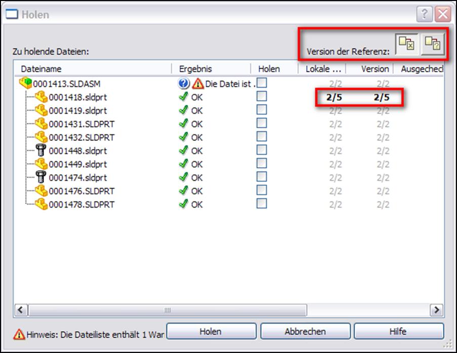

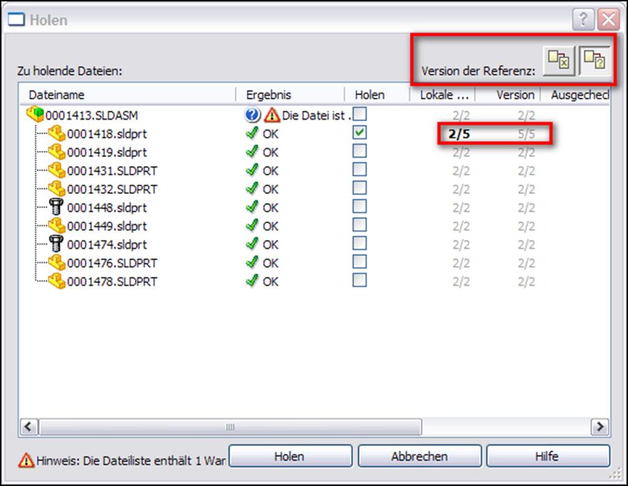

Ob die aktuellsten Versionen referenzierter Teile einer BG ausgecheckt werden oder die Versionen, die beim letzten einchecken der BG verbaut wurden (wie erstellt), hängt nicht davon ab was gerade lokal geladen ist. Jeder Benutzer hat, wenn in der Administration nichts anderes eingestellt ist, die Möglichkeit zu entscheiden ob er den aktuellsten Versionsstand auschecken möchte oder den Versionsstand „wie erstellt“.
Bsp: Eine BG wird mit ihren Teilen zum ersten Mal eingecheckt. Die BG und alle Teile erhalten Version 1. Wird nun ein Teil der BG ausgecheckt, geändert und wieder eingecheckt erhält dieses Teil eine neue Version. Wird anschließend die BG wieder ausgecheckt, kann sich der Anwender entscheiden, ob er die aktuellsten Versionen der Teile in der BG verbaut haben möchte oder eben die Versionen, die beim letzten einchecken der BG verbaut waren.

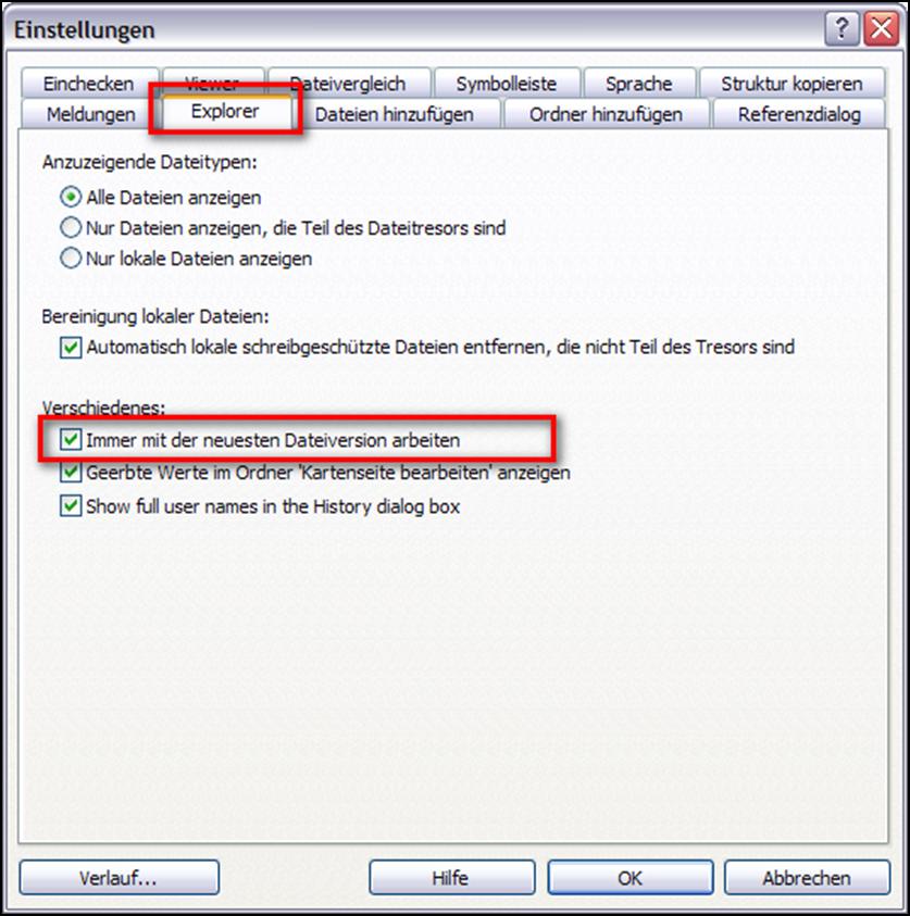

Nachdem der Knopf, der für diese Entscheidung zuständig ist gut versteckt ist und von vielen Anwendern nur aus Versehen gedrückt wird, empfiehlt es sich m.E. in der Administration für alle Benutzer festzusetzen, dass immer mit der neuesten Version gearbeitet wird. Um absichtliche Änderungen dokumentieren zu können gibt es in EPDM schließlich noch die Revisionen auf die sich ggf. zurückgreifen lässt.
Den „Entscheidungsknopf“ findet man z.B. wenn man mit der RMT auf eine BG klickt und Version holen verwendet. Achte beim auschecken also darauf was in der Spalte „Version“ dargestellt wird. Wenn lokale Version und letze Version nicht zusammenpassen musst du die entsprechende UnterBG über den Explorer RMT > Version holen und im „Holen Dialog“ den Knopf „Neueste Version“ drücken (und das für jede UnterBG in der eine alte Version beim auschecken angezeigt wird).
Wie gesagt empfiehlt es sich m.E. das Verwenden alter Versionen gleich für alle Benutzer außer dem Admin zu verbieten. Dazu in der Administration RMT auf Benutzer> Einstellungen…> Explorer> Haken rein für „Immer mit der neuesten Dateiversion arbeiten“. Das Haken anschließend für den Benutzer Admin wieder entfernen.
