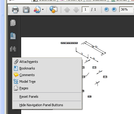

ich habe ein Problem bei der Vorschau von SolidWorks-PDFs.
Wenn ich in SolidWorks eine Zeichnung als PDF-Datei speichere
erzeugt SolidWorks automatisch Lesezeichen in der PDF-Datei für
die unterschiedlichen Zeichnungsansichten. Außerdem wird die
PDF-Datei so gespeichert, dass automatisch der Lesezeichenbereich
im Adobe Reader beim Öffnen der Datei sichtbar ist.
In Enterprise sehe ich im Vorschaufenster dann größtenteils
den Lesezeichenbereich und nicht die Zeichnung. So ist die
Vorschau nicht sehr praktisch.
Wie löst Ihr das Problem?
Gruß, Jens

RMT auf den Streifen am linken Rand und alles abschalten.
VG, Volker

Hallo Volker,
Enterprise merkt sich diese Einstellung bei mir
nicht dauerhaft. Beim nächsten Anmelden ist wieder
alles wie vorher.
Gruß, Jens
