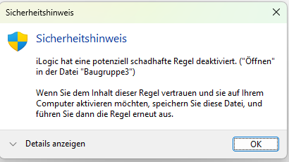

ich habe ein externes Programm geschrieben, welches über iLogic gestartet wird.
Dazu habe ich ein leere Baugruppe die beim öffnen eine iLogic-Regel startet und daraus mein Programm.
Das lief jetzt schon ewig so aber unter WIN11 und Inventor2025 kommt jetzt die Fehlermeldung aus dem Anhang.
Kann mir da jemand helfen?
Mit freundlichen Grüßen
Felix

Ich habe es gefunden.
Inventor blockiert alle iLogic Regeln, man kann über die iLogic-Sicherheit die Überprüfung ausschalten.

Die Baugruppenvorlage .iam öffnen
Die iLogic-Regel in der Vorlage speichern.
Den Ereignisauslöser Nach Dokument öffnen in der Vorlage konfigurieren
Vorlage speichern.
