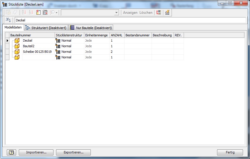

also wenn ich "manuell" in die Stückliste gehe ist ja die Modellansicht standardmäßig gewählt. Ich habe nur Probleme diese per API anzusprechen. Gestern habe ich es erfolglos so probiert:
Code:
Dim oBOM As BOM = m_inventorApplication.ActiveDocument.ComponentDefinition.BOM
Dim oBOMView As BOMView = oBOM.BOMViews.Item(2)
Leider habe ich da immer folgenden Fehler erhalten:
"System.ArgumentException" wurde aufgefangen.
  Message=Falscher Parameter. (Ausnahme von HRESULT: 0x80070057 (E_INVALIDARG))
  Source=""
  StackTrace:
bei System.RuntimeType.ForwardCallToInvokeMember(String memberName, BindingFlags flags, Object target, Int32[] aWrapperTypes, MessageData& msgData)
       bei Inventor.BOMViews.get_Item(Object Index)
       bei ...m_standardpartcount_OnExecute(NameValueMap Context)...
Bei ... .Item(2) habe ich auch "Strukturiert" probiert, wie es in der Programmierungshilfe gemacht wird, jedoch auch ohne Erfolg.
Ich bräuchte ja nur die Möglichkeit die Stückliste in der aktiven Ansicht zu durchsuchen. Im Anhang ist ein Bild von der Stückliste der Testbaugruppe. Ich möchte ja nur die Modelldaten mit meinem AddIn durchsuchen. Dabei sollte ja keine Änderung entstehen und alle wären zufrieden

Das knallt, weil deaktivierte Stücklistenansichten in der API gar nicht vorhanden sind. Deaktiviert man die strukturierte und die Nur Bauteile Ansicht, sieht man in der API nur noch die Ansicht Modelldaten. Die anderen beiden sind verschwunden. Ein Item(2) gibt's dann schlicht nicht.
Teste vorneweg, ob die Ansicht aktiviert ist.
Code:
' Set a reference to the BOM
    Dim oBOM As BOM
    Set oBOM = oDoc.ComponentDefinition.BOM
    ' Enable structured view
    If oBOM.StructuredViewEnabled = False Then
        oBOM.StructuredViewEnabled = True
    End If
    'Enable Parts only view
    If oBOM.PartsOnlyViewEnabled = False Then
        oBOM.PartsOnlyViewEnabled = True
    End If
Das ändert aber deine Baugruppe, so daß Inventor speichern will. Da käme dann die Kapselung als Transaktion die nicht beendet, sondern abgebrochen wird ins Spiel.

Als ich herausgefunden hatte, dass die Stücklistenansicht "Unbenannt" heißt konnte ich das erreichen, was ich wollte.
Ich habe den ersten Teil also folgendermaßen veränder:

            ' Set a reference to the "Unbenannt" BOMView
            Dim oUnbenanntBOMView As BOMView
            oUnbenanntBOMView = oBOM.BOMViews.Item("Unbenannt")
Die Baugruppe bekommt davon gar nichts mit und will also auch nicht gespeichert werden.

Das mit der Stücklistenansicht "unbenannt" finde ich aber seltsam. Die Ansicht "unbenannt" ist die Modelldatenansicht. Da eierst du ja wieder durch die komplette Struktur und mußt die Normteile a) prüfen ob Phantom oder Referenz und b) selber zusammenaddieren. Nimm die Ansicht "Nur Bauteile" oder sind deine Norm"teile" manchmal auch Norm"baugruppen"?

Ja es kommt schon mal vor, z.B. ein Schraubensatz nach DIN 7990 ist bei uns eine Baugruppe. Da der Satz eine Artikelnummer hat, brauche ich auch keine weitere Aufschlüsselung nach Schraube und Mutter.
Die Modellansicht reicht für meinen Anwendungsfall vollkommen aus, dann bau ich da eben noch noch ein, zwei Prüfungen mit ein. Aber durch die Ansicht bleibt halt die durchsuchte Baugruppe wie sie ist.
So konnte ich das AddIn um eine Funktion erweitern...Vielen Dank
