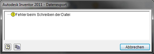

Guten Morgen liebe CAD.DE Gemeinde,
ich habe mal wieder ein kleines Problem.
Ich bin dabei ein kleines Tool zu schreiben mit dem ich Zeichnungen drucken und nach dxf/dwg konvertieren kann.
Das Drucken klappt soweit schon zuverlässig, jedoch macht die dxf Konvertierung noch Probleme. Sobald ich eine Zeichnung konveriere auf der sich eine verlinkte Excel- Tabelle befindet, zeigt mir der Inventor eine Fehlermeldung und die die erstellte dxf ist beschädigt.
Bei eingebetteten Excel- Tabellen gibt es keine Probleme, die Zeichnungen werden einfach weggeschrieben und ich kann die dxf dann öffnen.
Ich habe jetzt 2 Tage versucht mit der API Hilfe das Problem zu lösen, bin jedoch nicht weiter gekommen.
Über "ReferencedOLEFileDescriptors" habe ich versucht die verlinkten Tabellen einzubetten, da ich dann problemlos die dxf Datei erstellen könnte jedoch leider ohne Erfolg.
Ich würde auch gerne einen Weg finden ohne etwas an der Zeichnung zu ändern.
Ich hoffe Ihr könnt mir weiterhelfen, so langsam verzweifle ich

Ich glaub das könnte ein generelles Inventorproblem sein. Ich hab den Export mal mit Speichern unter versucht, da entsteht der gleiche Fehler. Da die API die selbe Funktionalität nutzt, sehe ich da keinen workaround.

Hi Ralf,
vielen Dank für Deine Antwort.
Ich glaube ich habe einen Workaround gefunden.
Ich öffne die Zeichnung mit dem Apprentice Server und suche die verlinkten Excel Tabellen. Da ich so Dateinamen und Pfad der Excel Datei habe, kann ich diese kurzfristig umbenennen.
Wenn die Excel Datei umbenannt ist öffne ich die Zeichnung im Inventor, wobei die Tabelle aber auf der Zeichnung bleibt und sich dann wie eine eingebettete Tabelle verhält.
Dann kann ich über das dxf/dwg Konvertierungsprogramm vom Inventor die gewünschte Datei erstellen mit allen Tabellen auf der Zeichnung. Anschließend einfach schließen ohne zu speichern...fertig!
Zuletzt wird die Excel Tabelle einfach wieder umbenannt und alles ist wie vorher.
Ist zwar eher eine Methode mit der guten alten Brechstange, aber es funktioniert und führt zum Ziel.
