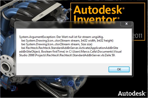

So es geht um folgendes wie es in der Überschrift schon steht,
bin ich gerade daran ein Addin für Autodesk Inventor 2011 (=3D CAD-
Programm) zu programmieren. Jetzt hab ich folgendes Problem:
Inventor zeigt beim Start eine Fehlermeldung, dass er Probleme mit
dem Icon hat. Hier ein Bild beschreibt den Fehler wohl am besten!!!
Gruß Marco
Das Icon lade ich mit dem folgenden Befehl:
Dim drawSlotImageStream As System.IO.Stream = Me.GetType( _
  ).Assembly.GetManifestResourceStream("Rechteck.DrawSlot.ico")
                Dim drawSlotIcon As Icon = New Icon(drawSlotImageStream, New _
                Size(16, 16))

Hi
Da der Stream schon null ist, würde ich sagen er findet dein Icon nicht. Ich lade meine Icons mit dem gleichen Vorgehen und es geht. Ich gebe nur keine Größe vor, da die Icons 16x16 Pixel groß sind und das New lass ich auch weg. Sieht dann so aus:
Code:
Dim oIcon As Icon = Nothing
oIcon = New Icon(Me.GetType().Assembly.GetManifestResourceStream("Tools.Icon1.ico"))
Meine Icons sind als eingebettete Resource im Projekt. Ich denke da liegt irgendwo der Hase im Pfeffer.
RK

erstellt am: 22. Apr. 2011 08:57    Editieren oder löschen Sie diesen Beitrag!  <-- editieren / zitieren -->   Antwort mit Zitat in Fett Antwort mit kursivem Zitat    Unities abgeben: 1 Unity (wenig hilfreich, aber dennoch)2 Unities3 Unities4 Unities5 Unities6 Unities7 Unities8 Unities9 Unities10 Unities Nur für MarcoSun 10 Unities + Antwort hilfreich
Hi
Das funktioniert nicht ist auch eine super Fehlerbeschreibung. Wie wär's wenn du uns mal genau zeigst, wie dein Icon in dein Projekt eingebunden ist? Ein Screenshot deiner Entwicklungsumgebung mit den Icon-Eigenschaften könnte vielleicht helfen.

rkauskh
Beiträge: 3083
Registriert: 15.11.2006
Windows 10 x64, AIP 2020-2025
erstellt am: 22. Apr. 2011 15:40    Editieren oder löschen Sie diesen Beitrag!  <-- editieren / zitieren -->   Antwort mit Zitat in Fett Antwort mit kursivem Zitat    Unities abgeben: 1 Unity (wenig hilfreich, aber dennoch)2 Unities3 Unities4 Unities5 Unities6 Unities7 Unities8 Unities9 Unities10 Unities Nur für MarcoSun 10 Unities + Antwort hilfreich
Hi
Was passiert denn, wenn du in den Eigenschaften Buildvorgang von "Inhalt" auf "eingebettete Ressource" umstellst? Oder du fügst dein Icon in die Ressourcendatei ein. Dazu auf deiner Projekteigenschaftenseite unter Ressourcen das Icon als Bild hinzufügen.

MarcoSun
Fachinformatiker für Anwendungsentwicklung
Sehen Sie sich das Profil von MarcoSun an!   Senden Sie eine Private Message an MarcoSun  Schreiben Sie einen Gästebucheintrag für MarcoSun
Beiträge: 7
Registriert: 19.04.2011
erstellt am: 25. Apr. 2011 09:48    Editieren oder löschen Sie diesen Beitrag!  <-- editieren / zitieren -->   Antwort mit Zitat in Fett Antwort mit kursivem Zitat    Unities abgeben: 1 Unity (wenig hilfreich, aber dennoch)2 Unities3 Unities4 Unities5 Unities6 Unities7 Unities8 Unities9 Unities10 Unities
Cool danke jetzt gehts =)!!!!

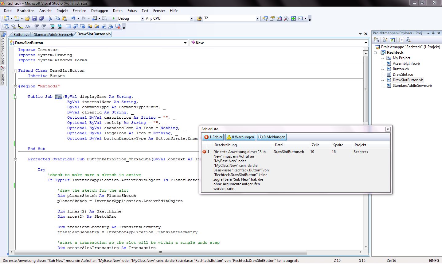

erstellt am: 29. Apr. 2011 11:15    Editieren oder löschen Sie diesen Beitrag!  <-- editieren / zitieren -->   Antwort mit Zitat in Fett Antwort mit kursivem Zitat    Unities abgeben: 1 Unity (wenig hilfreich, aber dennoch)2 Unities3 Unities4 Unities5 Unities6 Unities7 Unities8 Unities9 Unities10 Unities
Hallo Leute,
jetzt hab ich leider nochmal eine Fehlermeldung!
Ich hab einfach mal das Simple Addin Beispiel für VB.net abgeändert noch zur Info!
Den Fehler kann man auf dem Bild gut erkennen.
Jetzt will ich wissen auf was ich das New abändern muss damit es funktioniert!?
Lg Marco

erstellt am: 29. Apr. 2011 11:19    Editieren oder löschen Sie diesen Beitrag!  <-- editieren / zitieren -->   Antwort mit Zitat in Fett Antwort mit kursivem Zitat    Unities abgeben: 1 Unity (wenig hilfreich, aber dennoch)2 Unities3 Unities4 Unities5 Unities6 Unities7 Unities8 Unities9 Unities10 Unities Nur für MarcoSun 10 Unities + Antwort hilfreich
Original erstellt von MarcoSun:
Lg Marco
Ich vermute mal den Namen.
Grüße Igor

erstellt am: 29. Apr. 2011 11:30    Editieren oder löschen Sie diesen Beitrag!  <-- editieren / zitieren -->   Antwort mit Zitat in Fett Antwort mit kursivem Zitat    Unities abgeben: 1 Unity (wenig hilfreich, aber dennoch)2 Unities3 Unities4 Unities5 Unities6 Unities7 Unities8 Unities9 Unities10 Unities
hab ich gerade ausprobiert, das funktioniert auch nicht -.-

erstellt am: 29. Apr. 2011 13:49    Editieren oder löschen Sie diesen Beitrag!  <-- editieren / zitieren -->   Antwort mit Zitat in Fett Antwort mit kursivem Zitat    Unities abgeben: 1 Unity (wenig hilfreich, aber dennoch)2 Unities3 Unities4 Unities5 Unities6 Unities7 Unities8 Unities9 Unities10 Unities Nur für MarcoSun 10 Unities + Antwort hilfreich
Ah, sorry, New als Methodenname hat mich ein wenig verschreckt. Das ist ja der Konstruktor. Jetzt habe ich ja die Meldung auch gelesen  Wie es aussieht, versuchst du da von der Klasse Button abzuleiten, die jedoch keinen leeren Konstruktor besitzt. Die Ableitungen sind Anfänge von Objektorientierung und da würde ich mich ein wenig damit auseinandersetzen, denn solange Du da nicht verstehst, was Du machst, wird es sehr schwierig, weiter zu machen. Und die Objektorientierung zu verinnerlichen und immer häufiger versuchen sie anzuwenden, ist der Einstieg in eine viel effektivere und saubere Art der Programmierung, so dass es sich wirklich lohnt, damit anzufangen. Im Netz findest du einiges zum Thema.
PS: Ich sehe gerade Du hast C++ gelernt, also dürfte Dir die Objektorientierung nicht so fremd sein. Aber warum kein C# wenn Du schon aus der C Ecke kommst??

erstellt am: 29. Apr. 2011 16:09    Editieren oder löschen Sie diesen Beitrag!  <-- editieren / zitieren -->   Antwort mit Zitat in Fett Antwort mit kursivem Zitat    Unities abgeben: 1 Unity (wenig hilfreich, aber dennoch)2 Unities3 Unities4 Unities5 Unities6 Unities7 Unities8 Unities9 Unities10 Unities
Ich bin noch in der Ausbildung zum Programmierer hab erst letztes Jahr im August angefangen ;-)!
Ich wollte auch jetzt nur mal wissen was ich ändern muss damit das Programm läuft! Auseinandersetzen damit kommt halt noch wie oben schon gesagt hab ja erst eine Ausbildung angefangen!!!
