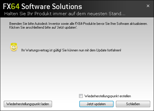

mit ClickOnce konnte ich mich noch nie so richtig anfreunden. Wir benutzen seit Jahren das Inno Setup. Und um die Software aktuell zu halten, haben wir einen Updater geschrieben (siehe Screenshot). Sofern der Kunde einen gültigen Wartungsvertrag besitzt, kann er immer mit einem Mausklick die Software auf den neuesten Stand bringen.
Grüße Igor
