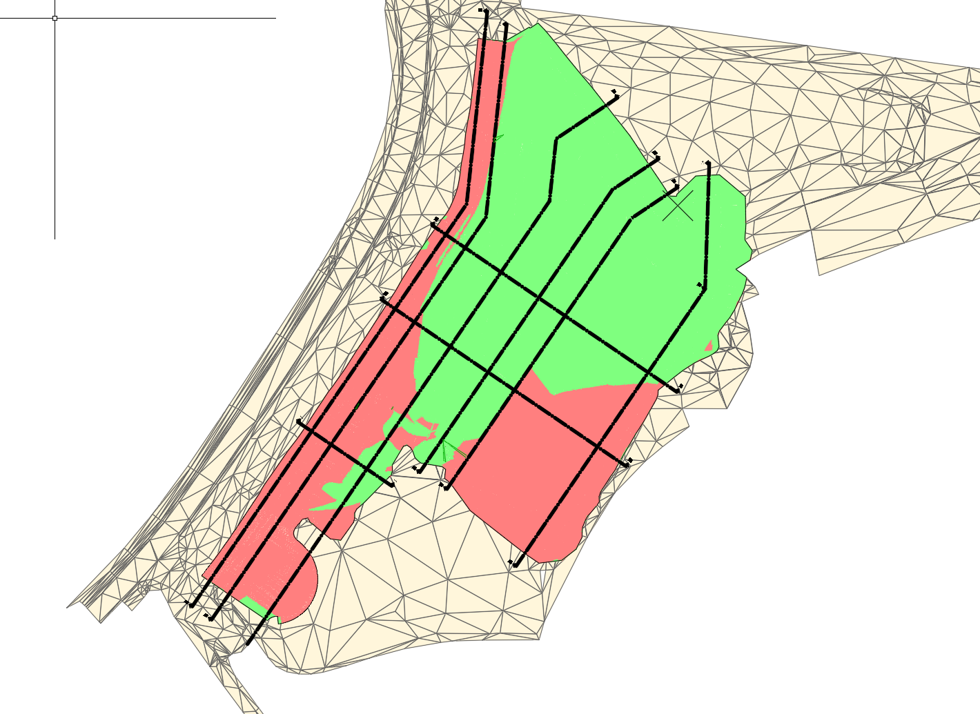

Ich möchte eine Darstellung Auftrag/Abtrag im Lageplan erstellen. Bild 1 (wurde nicht mit Civil gemacht)

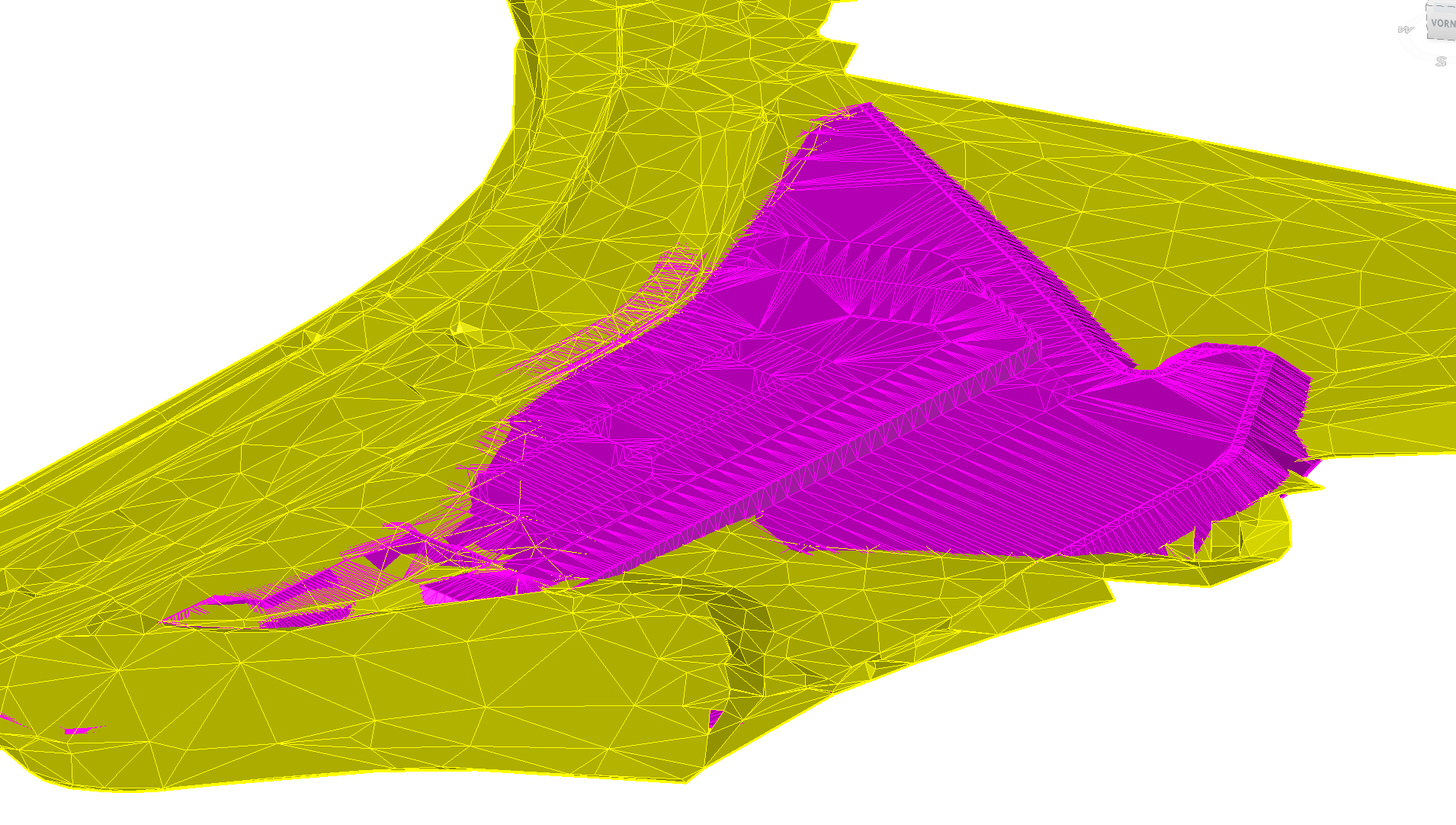

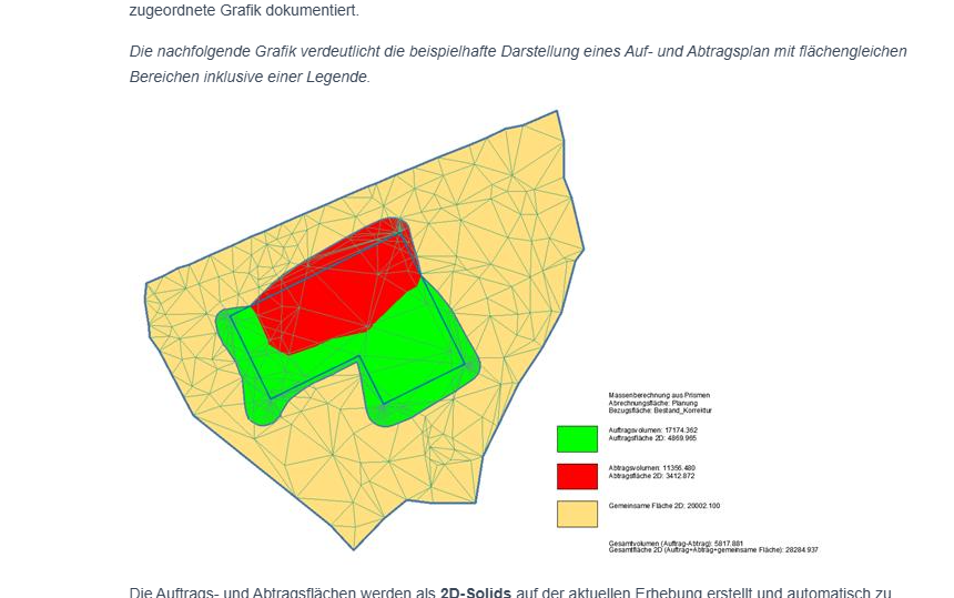

Habe 2 DGM`s Urgelände/Planung. Bild 2 und 3

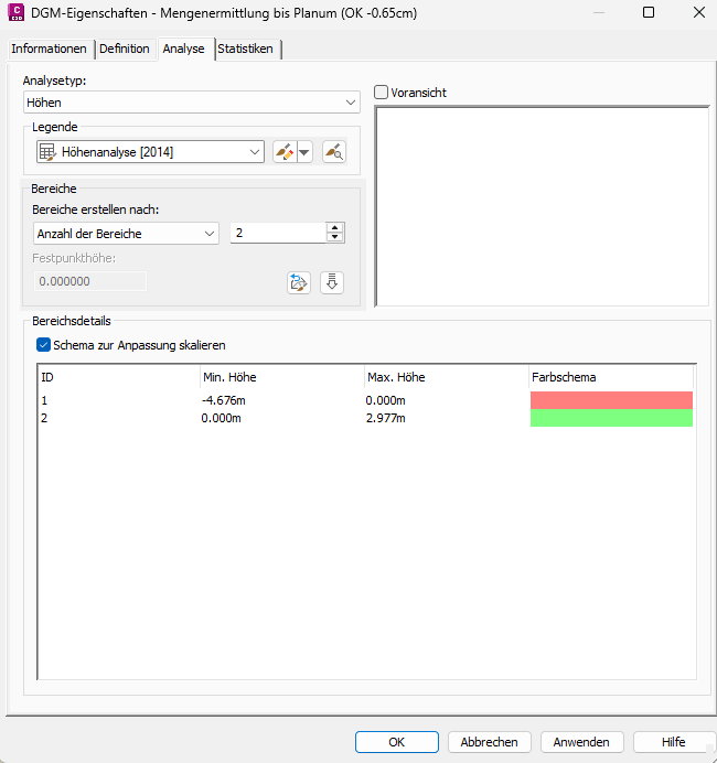

Ok. hab hinbekommen.
Durch Mengenermittlungs DGM, Analyse/Höhenanalyse.
