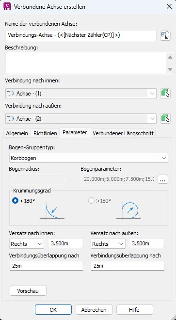

Huhu...
ich hab das Civil 2025 und 2026 installiert und finde im Leben nicht wie ich einen 3-teiligen Korbbogen konstruieren kann. Das ging doch mal... Kann mir da bitte jemand helfen?
Und bitte keinen dynamischen Block (das funzt bei mir nicht richtig) oder ne Lisp. Hab ja noch ein anderes Tiefbauprogramm, damit helf ich mir grade weiter, aber ist ja nicht der Weg.
Gruß, Melli

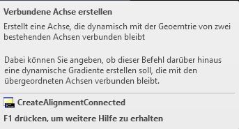

erstellt am: 02. Mrz. 2026 09:32    Editieren oder löschen Sie diesen Beitrag!  <-- editieren / zitieren -->   Antwort mit Zitat in Fett Antwort mit kursivem Zitat    Unities abgeben: 1 Unity (wenig hilfreich, aber dennoch)2 Unities3 Unities4 Unities5 Unities6 Unities7 Unities8 Unities9 Unities10 Unities Nur für Moehm 10 Unities + Antwort hilfreich
Hallo Melli,
in den neuen Versionen von Civil versteckt sich die Korbbogen-Erstellung in der Achsfunktion "verbundene Achsen".
gruß
Stephan

erstellt am: 02. Mrz. 2026 09:37    Editieren oder löschen Sie diesen Beitrag!  <-- editieren / zitieren -->   Antwort mit Zitat in Fett Antwort mit kursivem Zitat    Unities abgeben: 1 Unity (wenig hilfreich, aber dennoch)2 Unities3 Unities4 Unities5 Unities6 Unities7 Unities8 Unities9 Unities10 Unities
Hallo Stephan,
vielen Dank für die Antwort. Ich finde nur blöd, dass man aus Fahrbahnrändern eine Achse erzeugen muss, um eine Ausrundung zu bekommen. Schade.
Schönen Tag noch!
Gruß, Melli
