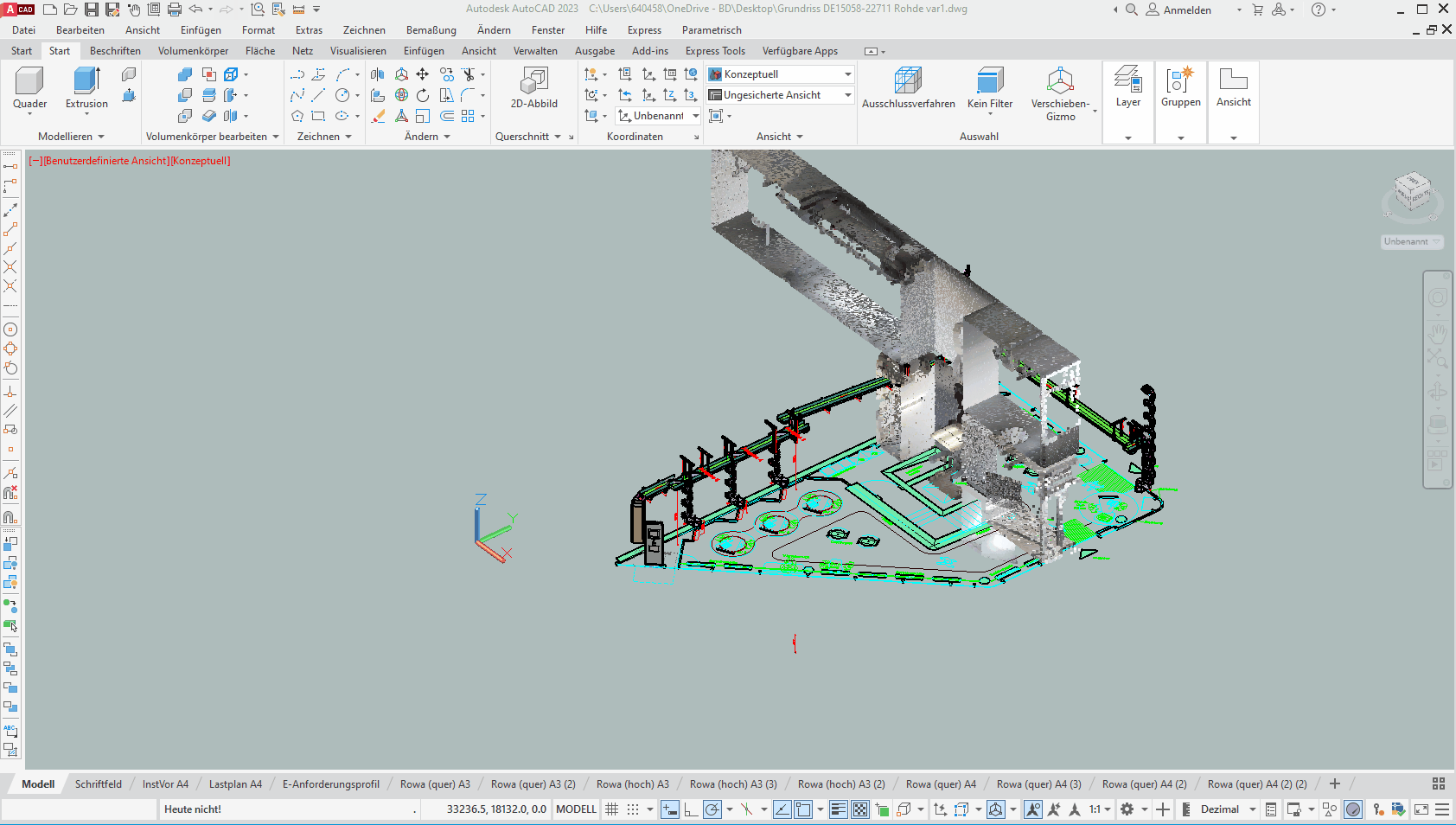

Hallo zusammen
Habe eine Punktwolke über XREF angehängt.
Nun möchte ich einen Schnitt einer Ansicht zeichnen.
Dazu muss ich die Ansicht von "vorne" auf "oben" wechseln (oder?)
Ich habe im Kopf, dass das eigentlich im Ansichtsmanager geht indem ich auf oben klicke und auf aktuell setze... springt mir aber immer wieder auf die Ursprungsansicht zurück...
Kann mir jemand helfen?
Besten Dank!

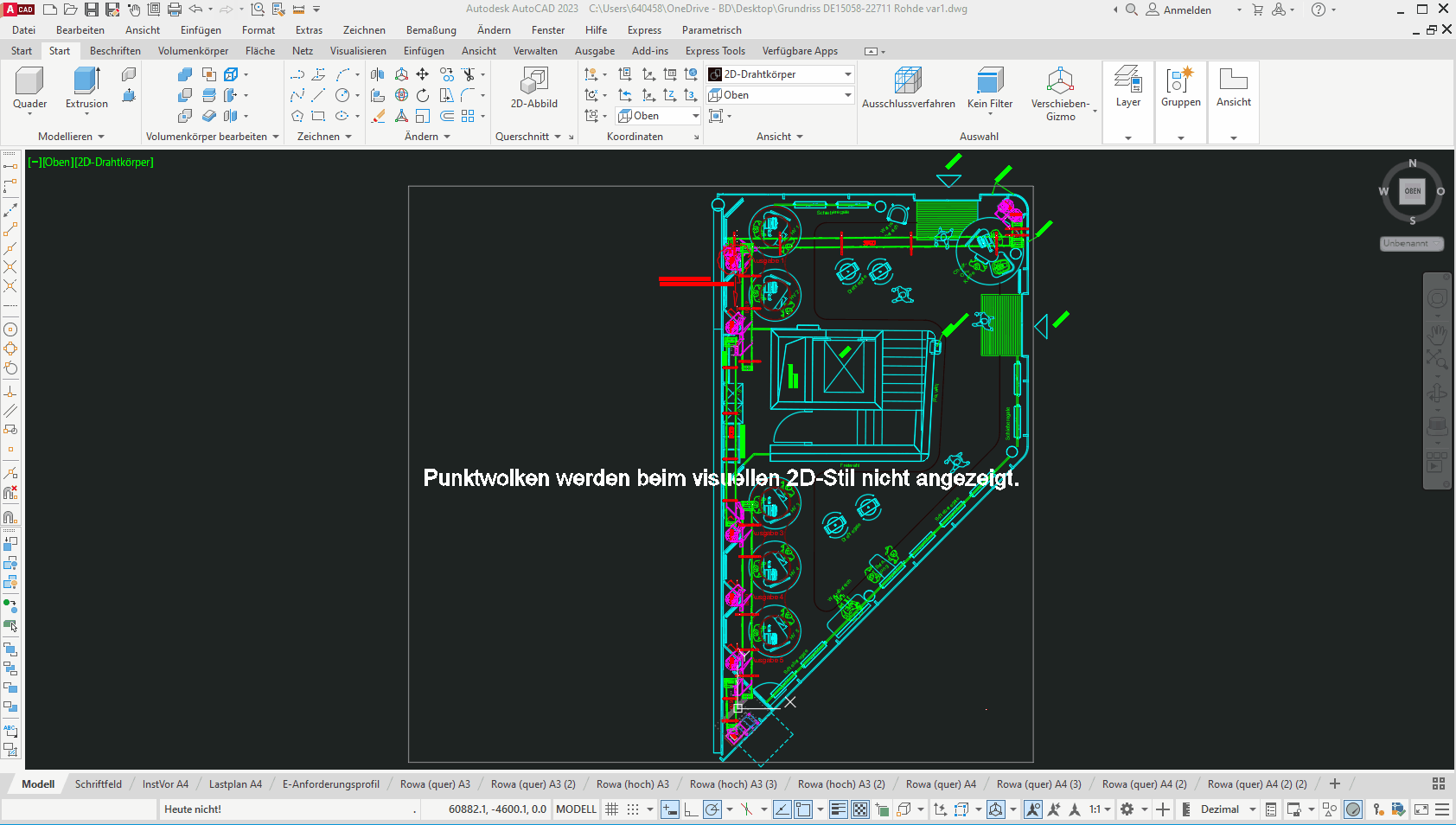

solange die Ansicht auf vorne ist, kann ich nicht richtig zeichnen.. sprich z.B. das OrthogonalWerkzeug funktioniert nicht richtig...?
ich habe mal gelernt, dass wir Ansicht so zeichnen, dass wir in dem Moment der Drehung wieder auf oben stellen, damit das Zeichnen einfacher fällt resp. überhaupt funktioniert...
kann das irgendwie nicht als Bild ausgeben, was ich meine...
bbernd
Technischer Zeichner / Zimmerermeister
Sehen Sie sich das Profil von bbernd an!   Senden Sie eine Private Message an bbernd  Schreiben Sie einen Gästebucheintrag für bbernd
Beiträge: 1706
Registriert: 20.02.2009
erstellt am: 18. Feb. 2025 09:35    Editieren oder löschen Sie diesen Beitrag!  <-- editieren / zitieren -->   Antwort mit Zitat in Fett Antwort mit kursivem Zitat    Unities abgeben: 1 Unity (wenig hilfreich, aber dennoch)2 Unities3 Unities4 Unities5 Unities6 Unities7 Unities8 Unities9 Unities10 Unities Nur für HirschSH 10 Unities + Antwort hilfreich
Wichtig beim Zeichnen ist wie das Koordinatensystem steht.
In AutoCAD kann man nur in der x,y Ebene zeichnen.
In dem angehangenen GIF, stelle ich x,y so ein das ich die PW von vorne nachzeichnen kann.
Gruß Bernd

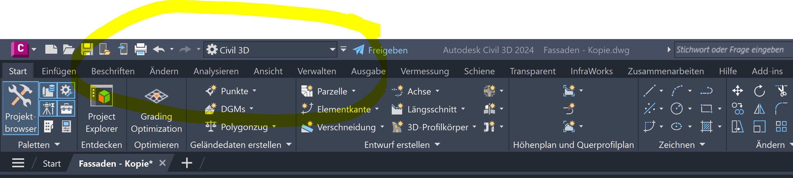

jetzt habe ich nurn och das Problem, dass ich nur eine Befehlszeile habe und die "Ansicht", bei der du nachher reingehst, die fehlt bei mir..
wie kommt die dazu?
bbernd
Beiträge: 1706
erstellt am: 18. Feb. 2025 11:07    Editieren oder löschen Sie diesen Beitrag!  <-- editieren / zitieren -->   Antwort mit Zitat in Fett Antwort mit kursivem Zitat    Unities abgeben: 1 Unity (wenig hilfreich, aber dennoch)2 Unities3 Unities4 Unities5 Unities6 Unities7 Unities8 Unities9 Unities10 Unities Nur für HirschSH 10 Unities + Antwort hilfreich
Man kann das Pulldownmenü dazuschalten.
Gruß Bernd

Hallo HirschSH,
du zeichnest immer in der xy-Ebene des aktuellen BKS. Über die Variable UCSFOLLOW steuert man, ob das BKS der Einstellung der Ansicht automatisch folgt. Ist das falsch eingestellt, zeichnest du zwar, siehst aber nichts, weil du z.B: auf die xz-Ebene schaust ...
