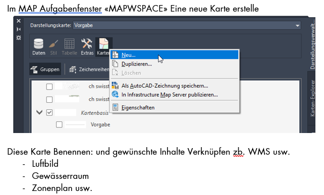

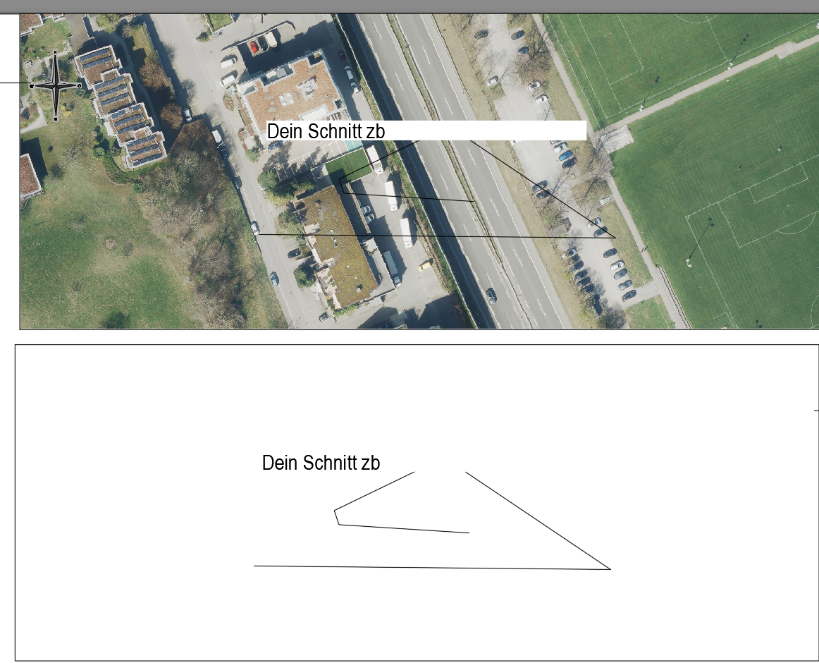

Für solche Fälle das du bei den Qp's kein Luftbild hast musst du beim einbinden über MAP eine Zusätzliche Karte erstellen.
Eine mit Luftbild und eine ohne Luftbild.
Dann kannst du pro Layout auswählen welche "MAP WMS" Karte angezeigt werden soll.
WMS können meines Wissens nicht zugeschnitten werden desshalb über die Karten möglichkeit dieses Problem lösen.
Habe mal ein paar Bilder reingestellt, hoffe es ist verständlich.
