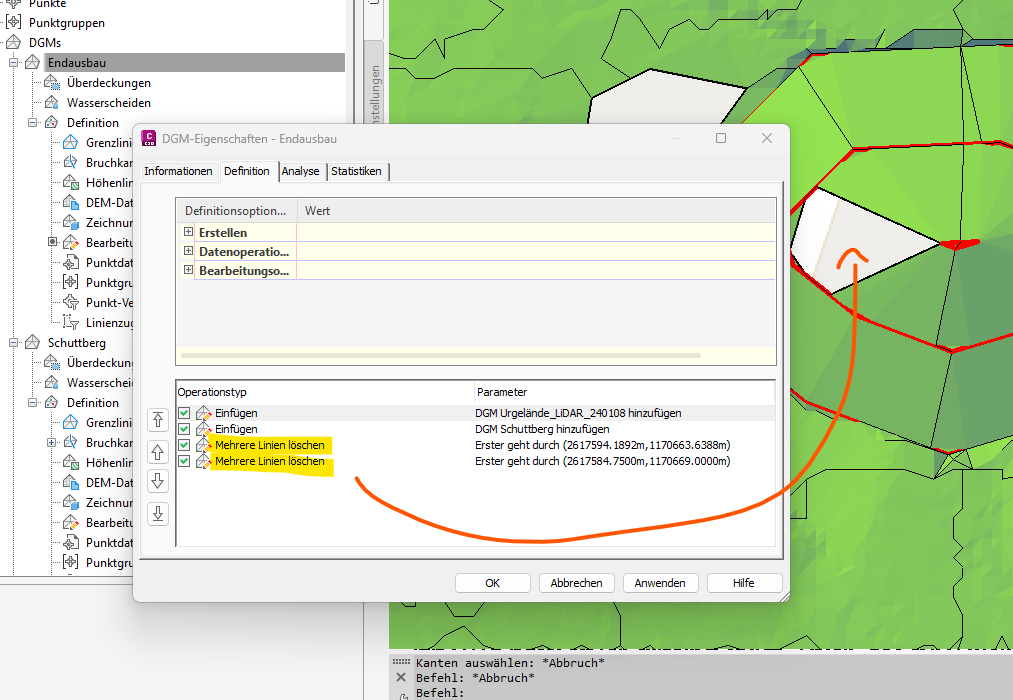

ich habe 2 dgms: Innen: Sohlmodell, Außen: Laserscan dazwischen eine Grenzlinie.
Dann habe ich dass Äußere ins Innere eingefügt. Sieht gut aus muss nur paar Anomalien die wohl bei Einfügen entstanden sind ausbessern.
So und jetzt mein Problem:
Ich kann das dgm nicht mehr bearbeiten.
Wenn ich eine Kante löschen will, erkennt er diese, ich kann sie auswählen, jedoch sobald ich auf Enter drücke passiert nicht.
Irgendwelche Tipps?
Kann man die Dgms irgendwie besser kombinieren?
LG Fynnmann

Es gibt keine Einschränkungen beim Löschen von Dreieckskanten (Befehl: DeleteSurfaceLine) in zusammengesetzten DGMs. Das Problem hat also nichts mit dem Zusammenfügen zu tun.
Zeig mal einen Screenshot der DGM-Einstellungen>Definition
Ansonsten bräuchte man die DWG.

Danke für die Antwort, ich konnte es lösen in dem ich die Grenzlinie mithile eines Differenzen-Modells angepasst habe.
