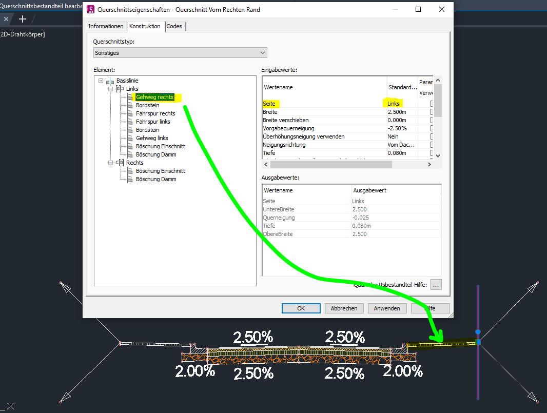

Für eine innerörtliche Straßenplanung habe ich eine Randachse die auch die Grenze zum Bestand darstellt. Diese Achse liegt am rechten,äußeren Gehwegrand. Wenn ich jetzt den Querschnitt aufbauen will kann ich den ersten Querschnittsbestandteil (Gehweg) zwar links einfügen, aber eigentlich müsste der Gehweg gespiegelt eingefügt werden da er den rechten Gehweg darstellt. Als Achse steht aber nur eine Randachse und keine Mittelachse zur Verfügung. Versteht ihr was ich meine und habt eine Lösung dafür?

Wenn die Achse am rechten Planungsrand verläuft, ist der Querschnittsbestandteil für den Gehweg im Querschnitt links von der Querschnittsmitte zu platzieren. Einer Benennung "Gehweg rechts", steht nichts im Wege.
