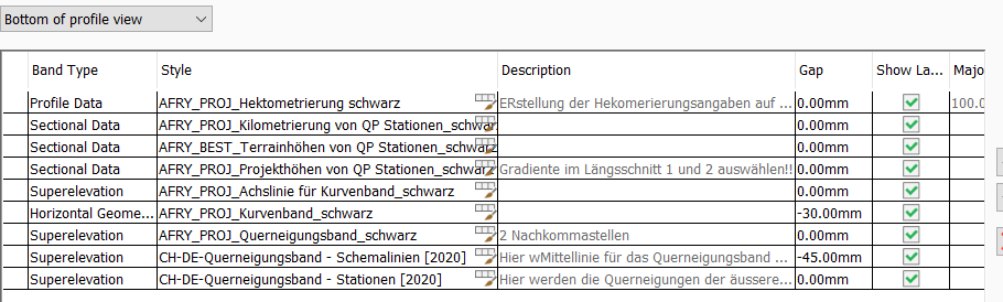

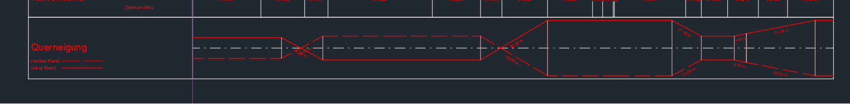

Ich bin am Verzweifeln. Ich habe einen Längsschnitt, dessen Bänder soweit gut aussehen bis auf das Querneigungsband. Dort habe ich in den Einstellungen einiges an Informationen hinzugefügt, was mir in der Vorschau (siehe Screenshot) auch richtig angezeigt wird, aber in Realität nicht (und nein, es liegt nicht an der Layersteuerung oder an Sichtbarkeitseinstellungen).
Was mache ich falsch?
Ich kann noch nicht mal das Standard-Querneigungsband "Stationen" anzeigen lassen, wenn ich es hinzufüge, sehe ich genau gar nichts.

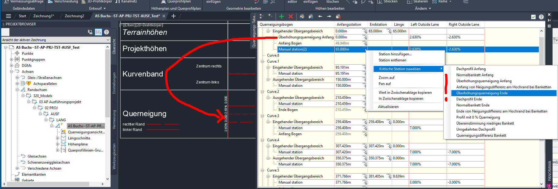

Das Problem der fehlenden Querneigungsbeschriftung im Band ist damit zu erklären, dass es keine Beschriftungmöglichkeiten von "Manuellen Stationen" im Bandstil gibt. Sobald man den "manuellen Stationen" einen passenden Typ aus "kritischen Stationen" zuweist, wird auch die konfigurierte Beschriftung verwendet. Das wird das Autodesk Support Team vermutlich genauso schreiben.

Ja, vielen herzlichen Dank, genau das hat schliesslich auch der Herr vom Autodesksupport geantwortet.
