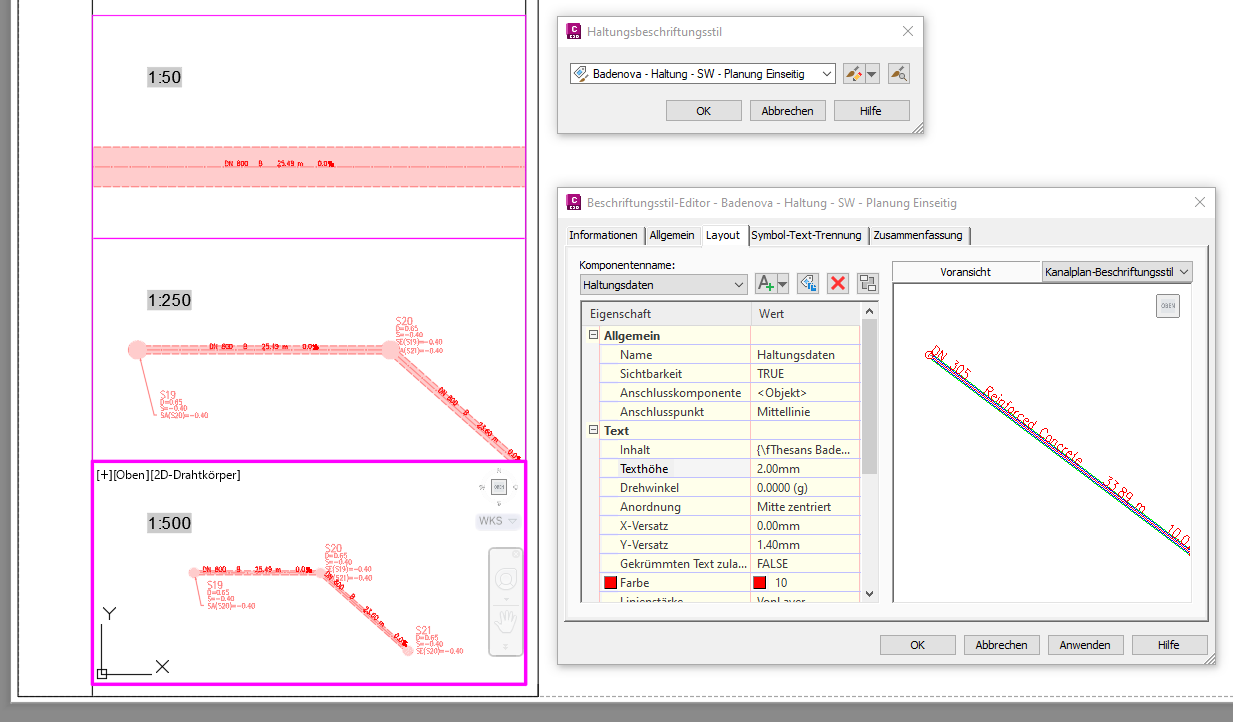

wieder einmal benötige ich eure Hilfe und freue mich, dass ich diese hier im Forum immer wieder finden kann.
Thema Schacht und Haltungsbeschriftung. Ich habe die Größe der Beschriftung im Modellbereich so eingestellt, dass sie passend für einen Plan im Maßstab 1:250 ist.
Wenn ich nun im Plotbereich ein Fenster anlege, wird die Schriftgröße der Schacht und Haltungsbeschriftung selbstständig an den Maßstab angepasst.
Das klingt ja eigentlich super. Wenn ich den Maßstab wechsle, skaliert sich die Schrift mit. Nur leider in die falsche Richtung.
Wenn ich den Plotbereich auf 1:250 stelle, wird die Schrift so klein, dass ich sie kaum noch lesen kann.
Kann mir jemand sagen, welches Knöpfchen ich drücken muss, dass die Skalierung entweder richtig vergrößert / verkleinert oder wie ich es ausschalten kann?

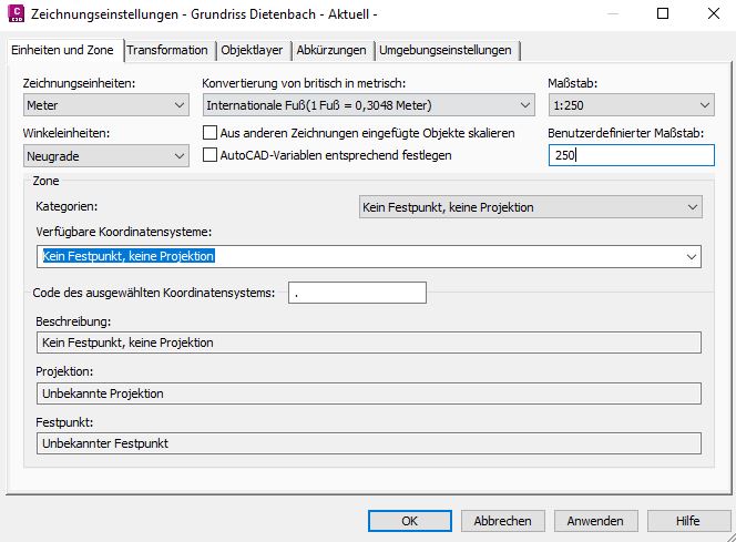

Welchen Maßstab hast Du denn im Modell eingestellt (Projektbrowser - Einstellungen - rechte Maus auf Zeichnung - Zeichnungseinstellungen bearbeiten - Reiter Einheiten und Zone) ?
Steht da auch 1:250
Einheiten stehen auf Meter und nicht mm?

Danke für deine Nachricht. Im Anhang ein Bild von den Einstellungen

Na dann scheint im Layout etwas nicht zu stimmen.
Wie sind denn die Seiteneinrichtungs Einstellungen ? Plotmaßstab 1mm = 1 Zeichnungseinheit?
Und die Maßstabseinheit bei 1:250 (ScaleListEdit) 1 Papier Millimeter = 0,25 Zeichnungsmeter ?
Beim Ansichtsfenster : Beschriftungsmaßstab = Ansichtsmaßstab = 1:250 ?

Musterdatei.dwg
Vielen Dank für eure Hilfe. Anbei eine Musterdatei
Die Beschriftungsstile richte ich gerade in meiner Vorlage neu ein. So bin ich auch über das Problem gestolpert.
Mein Gedanke war, ich lege mir Beschriftungsstile für 1:50, 1:250 und 1:500 an.
Dann kann ich je nach Plan den entsprechenden Stil auswählen. Das ist zwar etwas umständlich, aber war so weit mein Gedanke.
Wenn sich nun natürlich die Schriftgröße im Layout selbst skaliert, wäre das auch kein Fehler. Dann bräuchte ich ja nicht 3 unterschiedliche Stile.
Aber vllt habe ich da auch einen Gedankenfehler. Helft mir da gerne auf die Sprünge, wenn ihr das anders macht.

Das ist doch bei Civil 3D Beschriftungsstilen gar nicht notwendig und einer der größten Vorteile von Civil 3D! Beschriftungen sind automatisch und ohne weitere Einwirkungen immer abhängig vom Beschriftungsmaßstab bzw. Ansichtsfenstermaßstab.
Also nur den Beschriftungsstil  definieren und an der Textkomponente die gewünschte Drucktexthöhe (z.B. 2.5) in Millimetern eingeben.

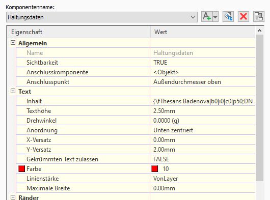

erstellt am: 12. Sep. 2023 17:14    Editieren oder löschen Sie diesen Beitrag!  <-- editieren / zitieren -->   Antwort mit Zitat in Fett Antwort mit kursivem Zitat    Unities abgeben: 1 Unity (wenig hilfreich, aber dennoch)2 Unities3 Unities4 Unities5 Unities6 Unities7 Unities8 Unities9 Unities10 Unities Nur für TimoHug 10 Unities + Antwort hilfreich
Ich würde noch den Bezugspunkt von Anschlußpunkt Mittellinie auf Außendurchmesser oben ändern. Dann überdeckt die Beschriftung die Linie nicht.

Da hast du Recht aber manchmal benötige ich die Beschriftung über der Haltung und Manchmal darunter .Je nachdem wieviel Platz dafür vorhanden ist.
Mit dem Anschluss an die Haltungsmitte kann ich per "Beschriftung umdrehen" die Beschriftung auf die jeweils andere Seite switchen.
