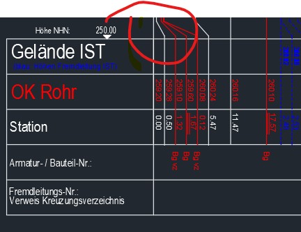

Hallo liebe Mitglieder,
ich stehe vor einem Problem beim ändern der Bandstile im Längsschnitt.  Mein guter Freund Google hat bereits kapituliert  .
Wie kann ich die Knicklinien der Bandbeschriftung ändern. Sie werden immer im Band angezeigt und ich hätte Sie gerne
außerhalb des Bandes. Kann man das überhaupt ändern?
Wäre für jeden Tipp Dankbar.

Sehen wir im Screenshot die gewünschte Darstellung?
Könntest du Beispielzeichnung mit deinem aktuellen Bandsatz posten, dann müsste man nur die notwendigen Änderungen aufzeigen.

Hallo Herr Hübner,
vielen Dank für die schnelle Antwort. Es soll so aussehen wie
im Screenshot. Mein Profil habe ich wie gewünscht hochgeladen.
Dort ist noch die falsche Darstellung drin. Mir würde schon reichen
wenn ich wüsste unter welcher Einstellung dies zu ändern ist.
Vielen Dank nochmal.

Da fallen mir gleich mehrere Vorgehensweisen ein, z. B. die Bandhöhe von 12 auf 12+12+5 erhöhen und dann um -12-5 verschieben (dann den  Rand ausschalten), oder einfach ein zweites Band nur für die oberhalb liegenden Knicklinien erstellen.
Ich hab das mal als Machbarkeitsstudie angefangen, aber nicht für jede Bemaßung angepasst.

Hallo Herr Hübner,
Sie sind einfach genial. Da wäre ich nie darauf gekommen es so zu lösen. Besten Dank nochmal.
