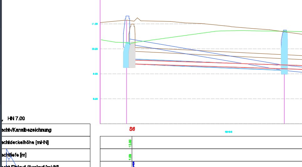

Hallo an die Civil-Anwender,
mal wieder stoße ich auf ein Problem und hoffe auf schnelle Hilfe.
Gibt es keine Möglichkeit (ich habe zumindest keine gefunden) einen Kanal im Höhenplan (Längsschnitt) mit einer vollen Schraffur zu versehen, so wie das bei den Schächten geht? Einzig die Wandung zu schraffieren habe ich gefunden.
LG TomCat

ich hab das grade mal bei mir ausprobiert. Wenn ich in "Haltungsstil bearbeiten" gehe und im Reiter "Längsschnitt" einen Haken bei Kanalschraffuroptionen -> Schraffur bis zur Innenwand und im Reiter "Anzeige" die Haltungsschraffur im Längsschnitt anschalte, habe ich die Haltung komplett schraffiert und nicht nur von Außen- zur Innenwand...
Gruß Melli

Hej Melli,
das ist es juchhu, perfekt, vielen Dank und schönes Wochenende
Gruß TomCat
