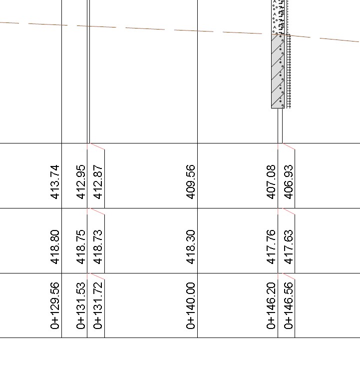

In meinen Höhenplänen sind in den Bändern in der DWG alle Linien schwarz, wie es sein soll. Nach dem Plotten sind einige Linien rot - in den jeweiligen Einstellungen zu den Bändern ist bei "Linie im Band" bei Farbe weiß eingestellt. ???

Schnitte_ProblemroteLinien.dwg
Drucker: mit allen Druckern / Plottern tritt das Problem auf (PDF-Creator, PDF24, direkt auf Papier)
Dieses Problem habe ich nur bei bestimmten Projekten, wo ich mir extra Einstellungen für Höhenpläne mit vielen Schnitt-Eventualitäten geschaffen habe, da muss irgendeine Einstellung auf einen Civil-Layer mit Farbe 11 zugreifen. Wenn ich die DWG in AutoCAD exportiere, sind die Linien direkt rot (Farbe 11).
Die Pläne müssen diese Woche raus, ich behelfe mir jetzt vorläufig, indem ich einen Plotstil erstelle, wo die Farbe 11 schwarz gedruckt wird.

Hallo orangery,
Die Bänder bei denen die roten Linien gedruckt werden, liegen auf dem Layer C-ROAD-PROF-TEXT. Das sieht mir nach einer englischen Vorlage von Civil aus. Dieser Layer ist mir Farbe Rot (11) definiert. Daher kommt dann beim Drucken die Farbe.
Warum nur die Versatzlinien rot gedruckt werden, kann ich dir nicht sagen.
Dein gesamter Höhenplan liegt auf den englischen Layern. Du hast auch noch englische Bandstile in der DWG. Vielleicht solltest Du da mal die DWT bereinigen.

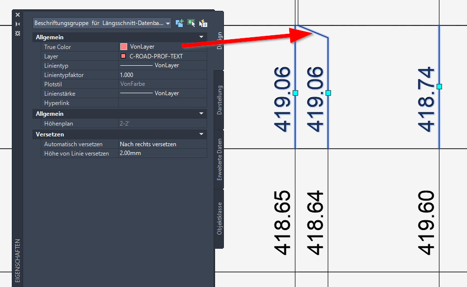

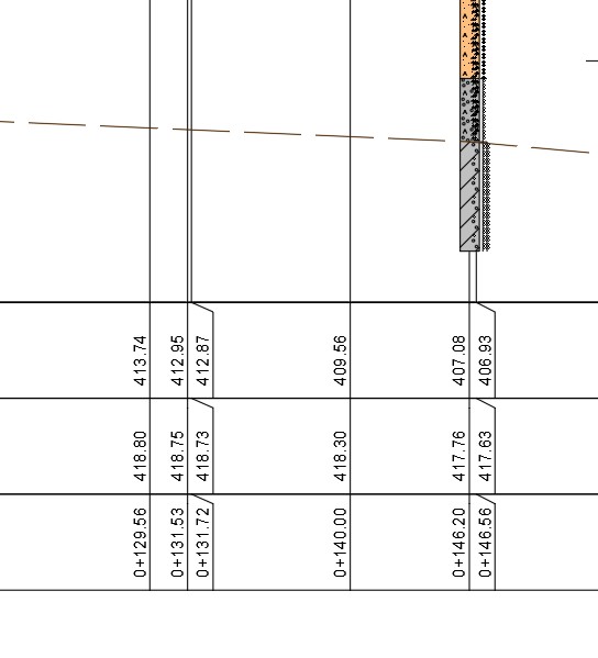

Noch ein kostenloser Tip  zum Versatz in den Bändern. Siehe Screenshot 2. Wenn Du bei den unteren Bändern die Versatzhöhe auf 0.00 stellst, werden die schrägen Linien eliminiert.
