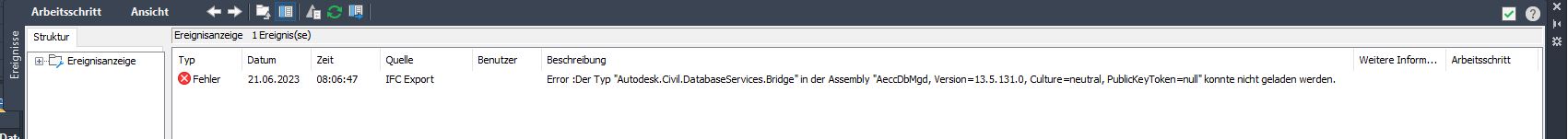

Hallo Zusammen,
ich wollte meine Civil-Datei mit dem ifcinfraexport-Befehl exportieren und da kam eine Fehlermeldung (s. Bild im Anhang).
Weiß jemand, was mir die genau sagen will und wie ich das Problem beheben kann?
Danke!

Hallo Jule,
wir beschäftigen uns auch gerade mit dem Thema. Deine Fehlermeldung kann ich leider nicht interpretieren, aber meine Erfahrungen möchte ich gerne hier teilen.
Diese Erfahrungen sind nicht zwingend richtig. Ich möchte damit sagen, dass es evtl. Lösungen oder Vorgehensweisen gibt, die mir nicht bekannt sind und die besser funktionieren. Das vorab.
Eine komplette Zeichnung einfach mit dem Befehl zu exportieren, führt denke ich nicht zum Ziel.
Was für uns gut funktioniert, ist bei Straßen der Export der Volumenkörper, die aus dem Profilkörper extrahiert wurden. Wir speichern diese Volumenkörper in einer separaten DWG. Wenn du das nicht machst, empfiehlt es sich aus meiner Erfahrung, den Befehl IFCINFRAEXPORTSELECTED anzuwenden und vorher die entsprechenden Objekte (Volumenkörper) auszuwählen.
Bei Kanälen funktioniert der Export direkt, aber auch hier wähle ich die Objekte (Haltungen und Schächte) vorher aus und exportiere nur diese.
Wenn es darum geht die IFC z.B. in Revit oder Navisworks einzulesen, dann setze ich immer den IFC-Basispunkt auf den Projekt-Nullpunkt des Revit Projektes. Weiter sind wir auch noch nicht vorgedrungen.
Wie gesagt sind das unsere Erfahrungen und unser gefährliches Halbwissen. Vielleicht meldet sich noch ein Experte.

Hallo Michl,
danke für deine Antwort!
Das mit der extra-Datei, in der nur der Volumenkörper ist, habe ich schon ausprobiert, leider auch nur mit mäßigem Erfolg.
Wenn ich über den "normalen" Weg gehe (start > exportieren > ifc und dann eine der "älteren" ifc-Formate wähle), dann funktioniert der Export mit der gleichen Datei zwar, aber wenn ich mir diese IFC dann in einem Viewer anschaue oder in Revit imporiere, ist die Katalogisierung etc. der Bauteile nicht optimal... sprich, die Informationen, die der Volumenkörper vom Profilkörper übernimmt (z.B. bei Codename "Frostschutzschicht"; kann man ja in Civil bei Eigenschaften > erweiterte Eigenschaften anschauen) kommen in dem ifc-Export nicht mit. Bringt mir dann also nicht wirklich was, wenn man das ganze aus dem BIM-Gedanke heraus machen möchte. (Falls jemand hierzu einen Tipp hat, wie ich bewusst beim ifc-Export einstellen kann, welche Eigenschaften der Objekte mitexportiert werden und beim reimport auch wieder angezeigt werden können: gerne her damit! )
Auf jeden Fall habe ich deshalb gehofft, dass es mit diesem neueren "Infrastruktur"-ifc-Format dann besser funktioniert. Aber nun kommen immer diese Fehlermeldungen und es kommt nicht mal zu einem Export, den ich mir zumindest mal anschauen könnte um zu sehen, wie nun die Eigenschaften etc. rauskommen. Alles nicht so wirklich optimal bisher...
