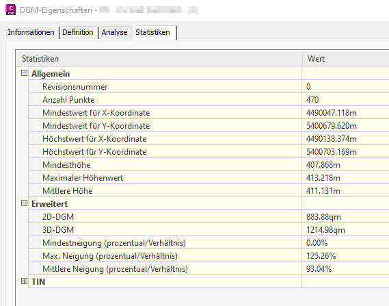

Hallo Melli,
schau in die DGM Eigenschaften. Siehe Screenshot.
Da findest du die 3D-Fläche des DGM.
Grüße!

Huhu  ...
Uih, das ist ja einfach... Dankeschön
