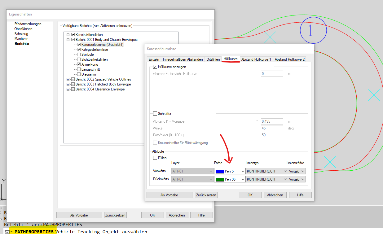

Hallo, habe mit dem Vehicle Tracking ein paar Fahrkurven gemalt. Die sind in rot und grün mit blauen Zahlen. Da wir mit Plotstiltabellen arbeiten sind natürlich blau und grün schöne fette Linien in schwarz. Ich habe keine Ahnung ob man die irgendwo umstellen kann, hab schon gesucht wie blöd. Eigene Layer sind es nicht. Kann mir da einer vielleicht helfen? Gruß, Melli

Ja, die Farben kann man für jede Schleppkurve separat einstellen (Stichworte Berichte - Befehl: PATHPROPERTIES):
Hier ein Erklärartikel im besten Autodesk Denglisch.
https://knowledge.autodesk.com/de/support/vehicle-tracking/troubleshooting/caas/sfdcarticles/sfdcarticles/DEU/How-to-change-the-colors-of-vehicle-chassis-and-vehicle-paths-reports-in-Vehicle-Tracking.html
Ich hab zum besseren Verständnis noch einen Screenshot gemacht.
[EDIT] Bild hinzugefügt
Die Farben uvm. lassen sich über VEHICLETRACKINGDRAWINGEXPLORER für neue Pfade auch voreinstellen.

Huhu... Ja vielen Dank auch. Da war ich schon mal drin, aber hab da im Leben nicht durchgeblickt. Supi!!! Dann bis zum nächsten Mal
