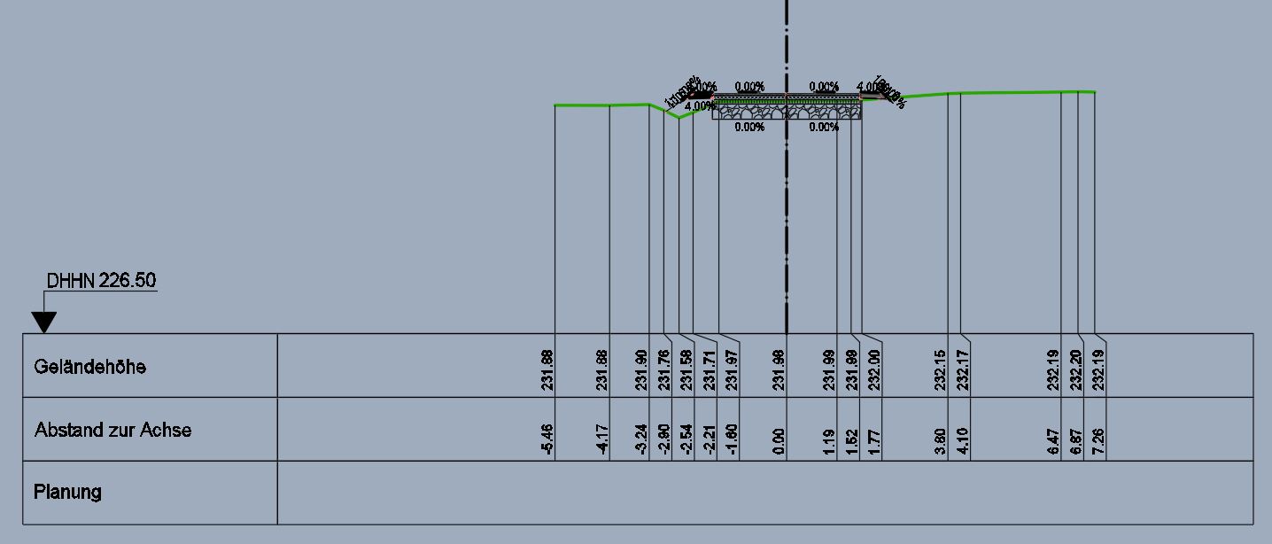

mir fehlt wahrscheinlich nur eine Einstellung (hoffentlich), die ich mal wieder nicht finde...
Ich weiß nicht, wo ich die Einstellung finde, dass sich die Querneigung meines Profilkörpers im Querprofil anpasst.
Ich habe im Lageplan die Querneigung festgelegt, aber in den Querprofilen bleibt die Querneigung immer bei 0,00%.
Irgendwo muss ich die Verbindung zu den Querprofilen, bzw. meinem Profilkörper herstellen...aber wo??

Hallo Vera,
du musst dem Querschnittsbestandteil in deinem konstruierten Querschnitt sagen, welcher Querneigungsdefinition er sich anpassen soll.
Dem Parameter Überhöhungsquerneigung des rechten Fahrbahnaufbaus musst du also z.B. Right Outside Lane Slope zuweisen, wenn du dort deine Querneigung angegeben hast.
Dann sollte es klappen.
Grüße!
Michl

Hallo Michl,
So ganz verstehe ich das noch nicht... ...sorry...
Vielleicht habe ich auch noch etwas anderes falsch gemacht.
Im Lageplan habe ich die Querneigung (wenn auch vielleicht nicht Richtlinienkonform) erst über die Querneigungsberechnung, dann die Korrektur über die Tabelle festgelegt. (siehe Anhang Lageplan und Tabelle). Verstehe nicht wie genau die automatische Berechnung durchführt wird....also was und nach welchen Grundlagen das Programm dabei rechnet...aber das ist ja ein anderes Thema...
Im Querschnitt habe ich in den Parametern die "Vorgabeneigung" mit - bzw. + 2,50% festgelegt, sowie bei "Überhöhung verwenden" den rechten, bzw. linken Außenfahrstreifen festgelegt (siehe Anhang).
Was genau meinst du mit "Right Outside Lane Slope"?
Hilfe!!! Stehe wie immer mal wieder auf dem Schlauch....

Hallo Vera,
deine Einstellungen sollten passen!
Der Wert 2,50% den du als Vorgabewert eingibst, wird durch die Querneigung die an der Achse definiert ist überschrieben. Daran kann es nicht liegen.
Ich habe es gerade mit dem Querschnittsbestandteil (QSB) den du auch verwendest getestet. Bei mir passt es.
Nebenfrage: Gibst es einen Grund warum du nicht die Querschnittsbestandteile aus dem RStO Werkzeugkasten nimmst?
Right Outside Lane Slope ist das gleiche wie Rechter Außenfahrstreifen. Je nachdem wie es der Ersteller des QSB in den Parameter reingeschrieben hat.
Das was die Querneigungsberechnung rechnet, ist jeden Fall zu überprüfen und händisch anzupassen und kann sowieso nur für Außerortsstraßen sinnvoll eingesetzt werden.
Wenn du die DWG zur Verfügung stellen könntest, täten wir uns leichter bei der Fehlersuche. Nach den Screenshots die du gepostet hast, müsste es auch bei dir funktionieren.
Grüße!
Michl

Hallo Michl,
vielen Dank für deine Antwort.
Ich weiß nicht, warum es bei mir nicht geklappt hat...
Ich habe den Querschnitt gelöscht...einfach nochmal neu aufgebaut und alles nochmal neu aufbauen lassen.
Dann hat es funktioniert.
