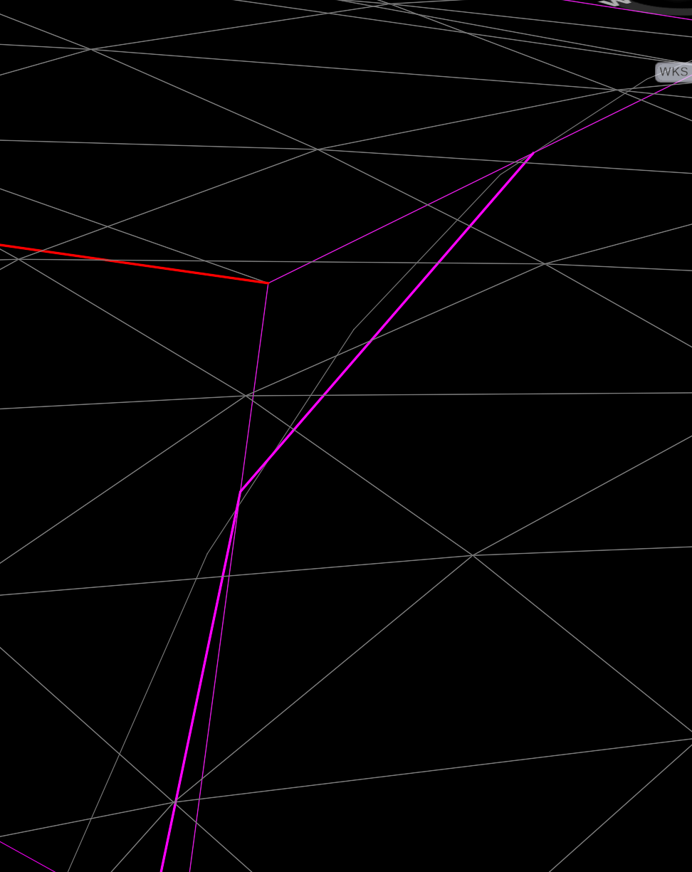

Ich möchte gerne einen Längsschnitt im Modell anzeigen (bzw. dann dort weiterarbeiten) und habe daher im Stil die 3D-Linienführung aktiviert. Die konstruierte Gradiente ist relativ einfach (nur Linien, keine Bögen). Aber aus irgendeinen Grund werden in der 3D-Linienführung zusätzliche Knickpunkte angezeigt.

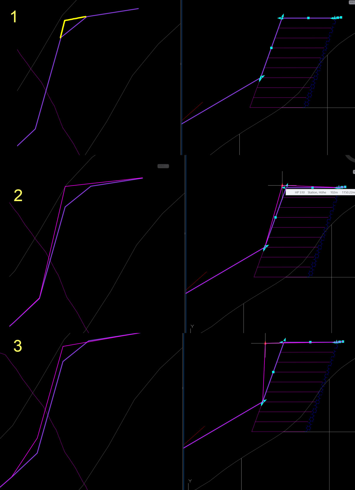

Anbei ein Screenshot zur besseren Erklärung:
Links ist die 3D-Ansicht mit der 3D-Linienführung, rechts der Höhenplan mit der Gradiente.
Im Bild 1 habe ich rechts den Längsschnitt markiert, damit man die Knickpunkte sieht. Links sieht man dann deutlich einen Knick. Eigentlich sollte es wie in gelb dazugezeichnet erstellt werden.

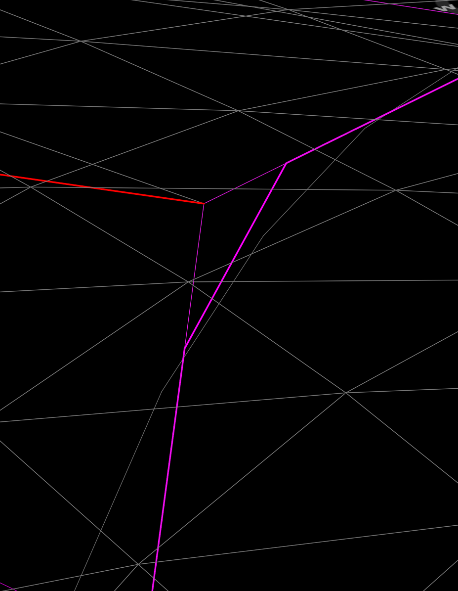

Bild 2: Wenn ich nun den Knickpunkt im Längsschnitt leicht händisch verschiebe passt es plötzlich.
Bild 3: Schiebe ich noch weiter habe ich plötzlich auf der Unterkante einen Knick.
Nach einigen Herumprobieren, habe ich herausgefunden, dass es etwas mit dem Tesselations-Abstand im Längsschnittstil zu tun hat. Dieser ist bei mir auf 1m voreingestellt. Verringere ich den Abstand, wird auch der Knick kleiner. In der Beschreibung vom Stil steht folgendes:
"Tessellations-Abstand: Tessellationsabstand, der zur Berechnung des Bogens für die Anzeige der 3D-Linienführung verwendet wird."
Klingt logisch! Allerdings nur wenn man Bögen verwendet. Wie gesagt ich habe nur gerade Linien konstruiert.
Kann mir bitte irgendwer erklären, was da falsch läuft???

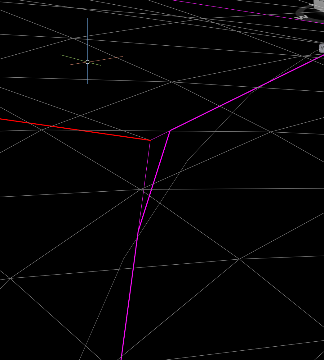

Leider Nein. Hab ich zuerst auch vermutet.
Es hängt ganz sicher mit dem Tesselationsabstand zusammen. Anbei der selbe Längsschnitt in 3D (mit TIN), jeweils mit Tesselationsabstand 0.5m, 1m und 2m. Je höher der Wert desto größer die Abweichung. Ich vermute Civil hält meinen Längsschnitt für einen Bogen, dann würde es einen Sinn ergeben.
