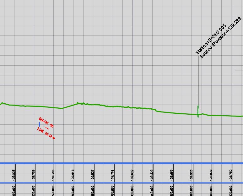

Liebe Civil-Gemeinde,
ich frage hier im Auftrag eines Kollegen, da ich selbst nicht viel Ahnung von Civil3D habe und er hier nicht registriert ist. Also seht es mir bitte nach, wenn die Kommunikation vielleicht etwas "holprig" ist....

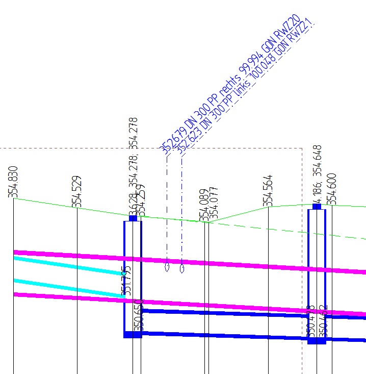

Er möchte kreuzende Leitungen automatisch labeln lassen und zwar, wenn möglich, so wie auf dem angehängten Bild. Das ist mit Vestra (Straßenplanungsprogramm) gemacht.
Auch wäre es wegen der Lesbarkeit toll, wenn man die Beschriftung so abgewinkelt wie auf dem Bild dargestellt, erzeugen könnte.
Seine Anfrage lautete:
...mit Civil möchte ich ein automatisches Labeling für die kreuzenden Leitungen erstellen lassen, d.h. ich habe bereits die Objekte zu den kreuzenden Leitungen erstellt und die Ellipsen der Leitungen werden mir im Längsschnitt zu meiner Achse auch angezeigt. Wie im Screenshot - hier am Beispiel eines Höhenplan-Ausschnitts der Anschlüsse an einen Kanal (erstellt mit Vestra) - so in etwa würde ich es gerne aussehen lassen....
Kann meinem Kollegen geholfen werden oder ist das Ganze zu speziell? Wenn es nicht abgewinkelt geht, dann nimmt er auch eine einfache senkrechte Beschriftung, hauptsache automatisiert ;-)

Kurz gesagt es geht!
mit _AeccAddNetworkPartsToProf lassen sich kreuzende Kanalnetzkomponenten im Höhenplan darstellen
und mit _AeccProjectObjectsToProf beliebige 3D-Objekte (3D-Volumenkörper als projezierte Schnittlinie)
schräge Beschriftung auch kein Problem
Nur sollte der Bearbeiter sich dann auch etwas mit Beschriftungsstilen auskennen.
Alle Objekte sind Bestandteil des Höhenplane und können unter den Höhenplaneigenschaften (_EditGraphProperties), Reiter Kanalnetze oder Lageplandaten
dann noch zusätzlich mit anderen Stilen versehen werden
mfg Roman

Hallo Roman,
und WIE erzeugt man die Beschriftung nun?
Darum geht es ja, aber vielleicht kam das in meiner Anfrage nicht so ganz rüber - sorry! ;-)
Kerstin
Bei 3D-Volumenkörper so:
Höhenplan wählen -> _AeccProjectObjectsToProf -> alle Objekte welche die Leitung kreuzen markieren -> Beschriftungsstil für Alle festlegen -> OK
und bei kreuzenden Kanalnetzen im Nachhinein eben so:
MUFU Beschriften -> Beschriftung hinzufügen -> Kanalnetz -> Gesamtnetz im Längsschnitt
oder ist dir das Auswählen schon zu mühsam und Du möchtest hier schon einen Automatismus?
