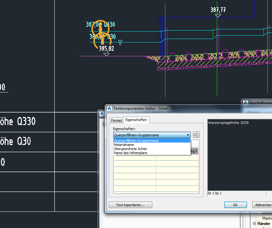

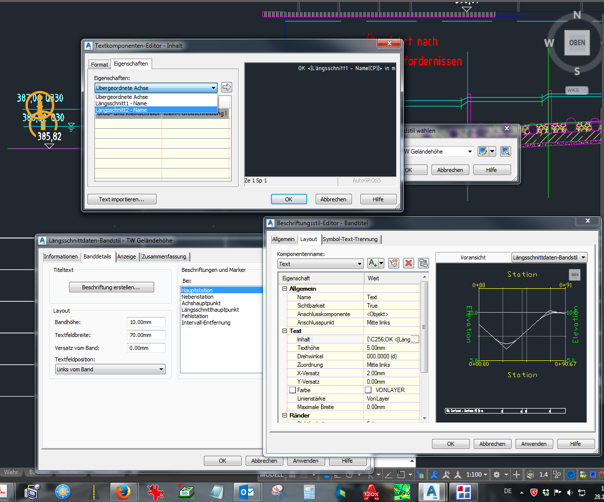

ich habe eine Frage zur Bandbeschriftung Höhenplan.
Bei Längsschnittdaten kann man für die Beschriftung des Bandtitels den Längsschnittnamen auswählen(Siehe Bild Bandstilbeschriftung2).
Bei den Querprofildaten steht die Variable für Längsschnittnamen nicht zur Verfügung (siehe Bild Bandstilbeschriftung).
Wie kann ich die Variable für Längsschnittnamen in die Auswahl aufnehmen?
Meiner Meinung nach gar nicht, weil es keinen direkten Bezug von QP-Linien zu einem  Längsschnitt gibt. Querprofillinien sind einer Achse zugeordnet.
Du kannst doch aber den Achsnamen oder die Querprofillinien-Gruppenname verwenden

Du kannst bei der Titelbeschriftung auch einen Freitext eingeben ;-)
