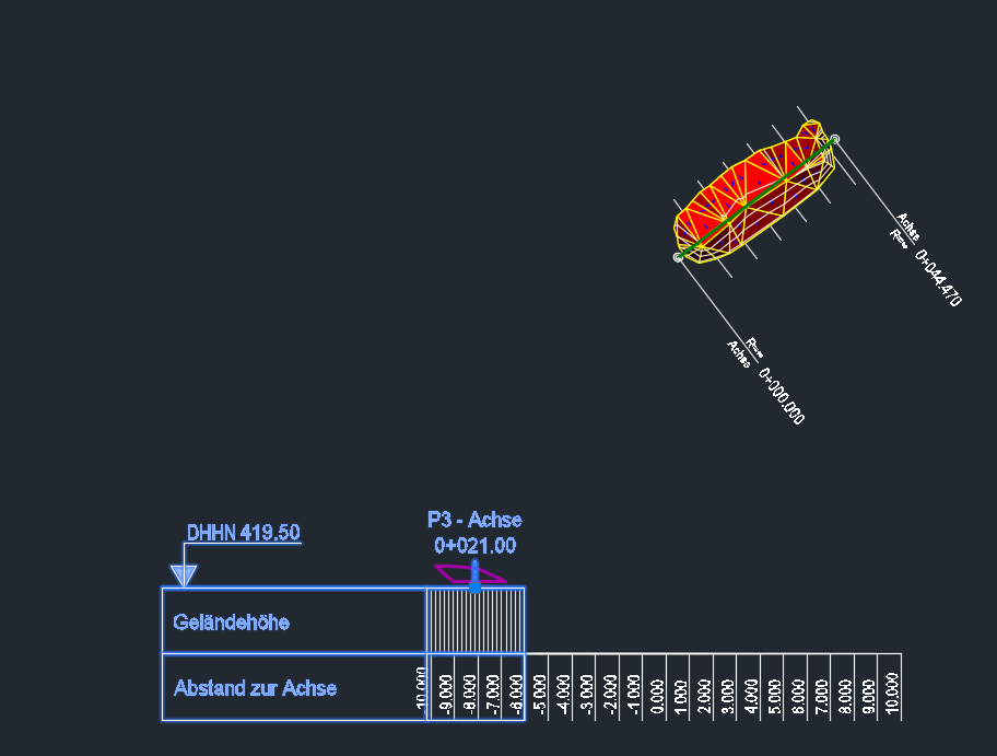

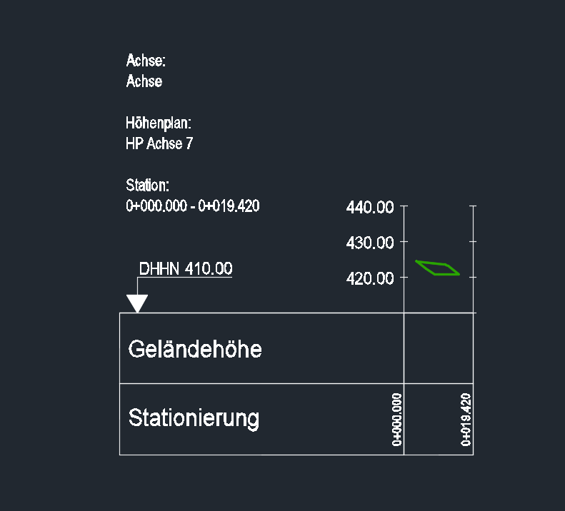

ich versuche gerade ein DGM so darzustellen, dass der Auftraggeber es auch versteht. Dazu dazu wollte ich durch zwei DGMs (vor und nach Aushub) mehrere Schnitte machen.
Dazu habe ich eine Achse mit mehreren parallel Achsen erstellt.
Ich kann jetzt aber immer nur einen Schnitt erstellen, sodass im Höhenplan immer zu jedem Schnitt links Geländehöhe/Stationierung kommt.
Gibt es da eine Möglichkeit, dass man mehr als einen Schnitt auf einmal erstellt? Dass sie quasi nebeneinander dargestellt werden?
Bin für jeden Hinweis sehr Dankbar!
Beste Grüße,
Peter

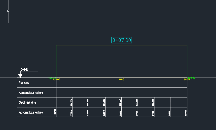

So langsam habe ich verstanden wie man mehrere Schnitte darstellt. Allerdings habe ich das Problem, dass der Maßstab eher klein ist. Bei dem Querprofilplanstil habe ich aber lediglich einen vertikalen Maßstab gefunden, der dann auch gleich noch eine vertikale Überhöhung mit einfügt.
Kann man irgendwo den Maßstab für horizontal und vertikal ändern?
Dann stelle den Maßstab im Modellbereich auf für Querprofile üblichen Maßstab bspw. 1:100 -> dann passt sich der Planrahmen automatisch an.
Horizontal ist nicht notwendig, sobald Du verinnerlicht hast, dass im Modellbereich immer in Original-Maßen konstruiert wird (für gewöhnlich m).
Die Beschriftung und dazu zählt auch der Planrahmen wird dann nur jeweils verkleinert und vergrößert mit dem Ansichtsfenstermaßstab.

aaah, jetzt sieht das schon besser aus! Vielen Dank!

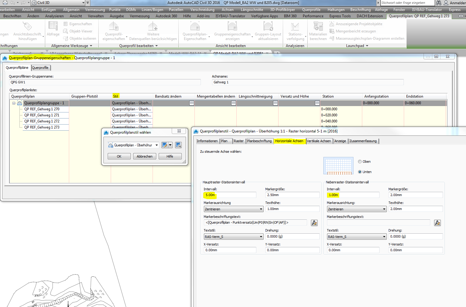

Das einzige Problem das ich jetzt noch habe, ist dass von der mehr "Höhe dargestellt" wird als nötig. Die DGMs leigen zwischen zwischen 420 und 425 m über Null. Bei Automatischer Auswahl wird ein Bereich von 400-450 m angezeigt, setzte ich es auf Benutzerdefiniert / 5,00 m / Von Niedristen Höhen aller Querprofile wird kein DGM dargestellt, da es schon auf einer Höhe von 400 m beginnt und nicht bei 420.

Ich habe jetzt gefunden, wie ich es pro Schnitt anpassen kann, siehe Bild.
Kann man das aber auch irgendwo für alle Schnitte auf einmal machen?

Ich würde den Höhenbereich auf "automatisch" belassen. Damit nicht zu viel oberhalb und unterhalb dargestellt wird, muss Du das "horizontale Raster" im Querprofilplanstil verringern (s. Anl.)
Korrektur: Die "vertikalen Achsen"
