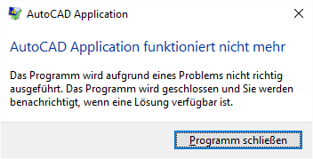

Ich möchte auf das Ende einer Linie einen c3d-Punkt setzen. Je nach Lust und Laune setze ich entweder einen AutoCAD-Punkt und wandle ihn um oder setze gleich mit Punkt erzeugen einen c3d-Punkt. Beide Varianten gehen in diesem Fall schief - c3d quittiert seinen Dienst mit der nebenstehenden Meldung. _audit, save, wiederherstellen haben kein Erfolg.
Hatte das aus mir noch jemand und evtl. einen Tipp?

3 Tests habe ich noch gemacht
1. Neue Zeichung c3d-Punkt erzeugen - geht
2. In der Problemzeichnung alle Punkte gelöscht (16054), _audit, gespeichert, Rechner aus, geöffnet, c3d-Punkt auf Achsende - Absturz
3. Zeichnung wie vor, c3d-Punkt in's Leere - Absturz
Testen ist langwierig, weil immer wieder Neustart usw.

und wenn du die "defekte" DWG in eine neue Zeichnung referenzierst und dort den Punkt setzt??
Evtl. kannst du ja auch die Achse dort noch als Datenverknüpfung einfügen, falls nötig.
Nur so ne Idee...

Hallo Michl,
so hat's geklappt.
Neue Zeichnung, alte referenziert, c3d-Punkt erzeugt geht.
Xref binden-einfügen, c3d-Punkt erzeugen - geht.
Xref-Block Ursprung. bereinig, c3d-Punkt erzeugen - geht.
Wer weiß, was das für ein Wurm war ...
